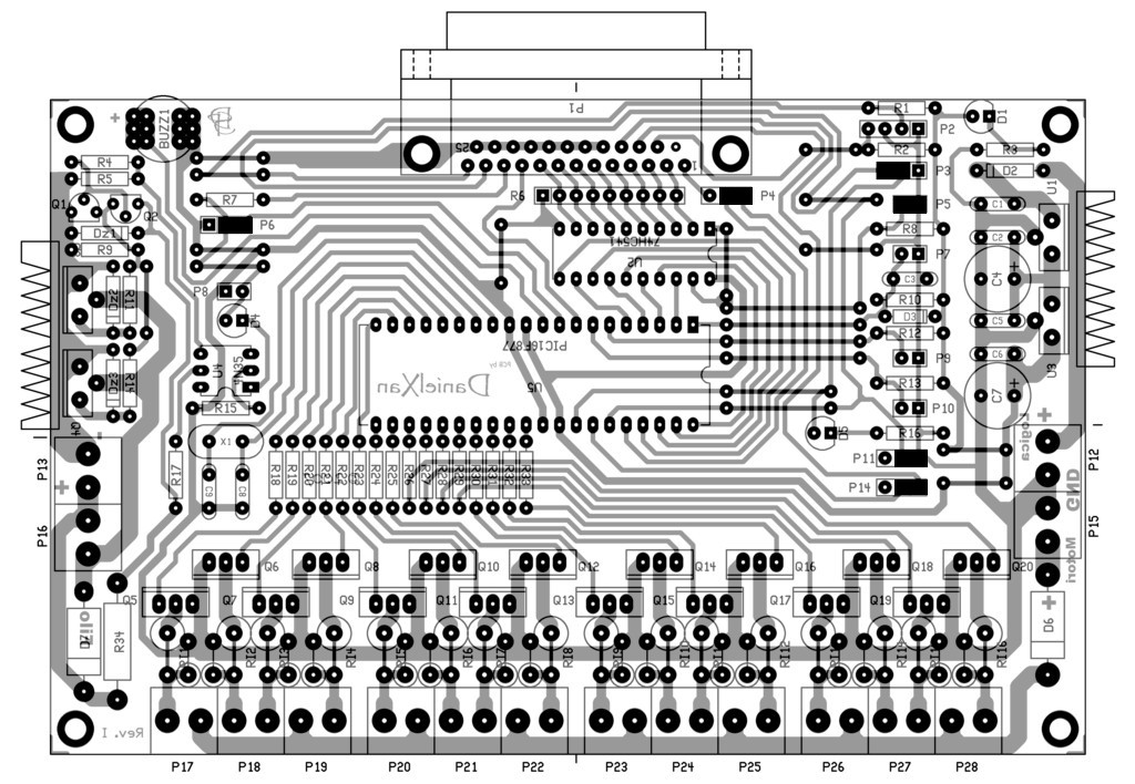

I jumper base per il funzionamento sono questi, poi sarebbe meglio mettere pulsanti e deviatori. Della versione I ho perso i file nel crash dell'Hd, me lo sono dovuto andare a cercare negli allegati sono quasi 46 Mb dicotto pagine
@Savio: Illegale si che non funziona
