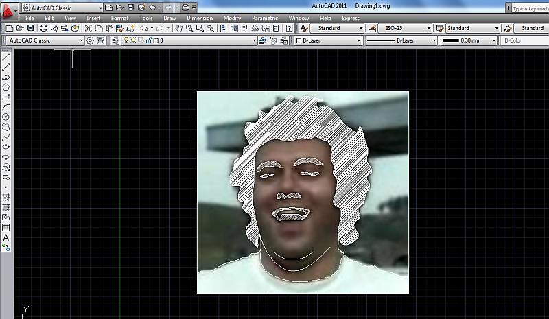

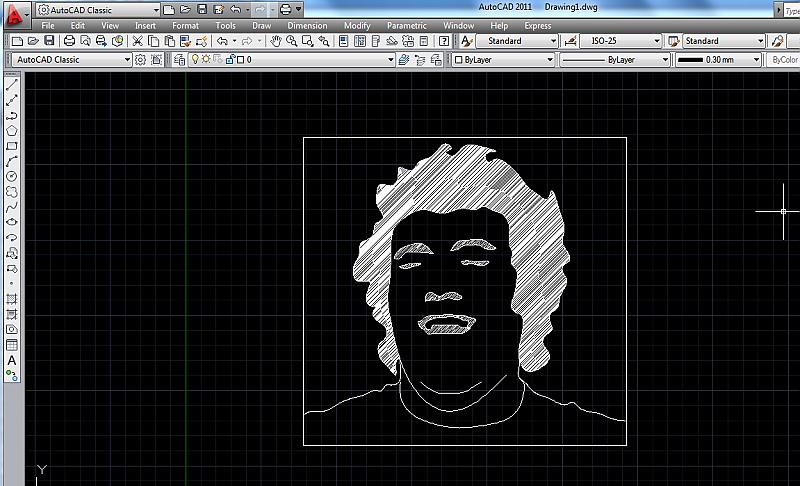

Ciao Mekfly, di programmi che convertono in automatico .jpg in .dxf o .dwg non ne conosco, però ho appena provato con AutoCAD a importare un'immagine .jpg e me la apre... dopo purtroppo bisogna proseguire manualmente...
Io ho la versione 2011 però credo che sia uguale anche per altre versioni: nella barra menu principale -> insert -> raster image reference...
Ciao.

Si ci si ripassa sopra tranquillamente... avevo cinque minuti liberi e ho voluto fare una prova per esser sicuro di quello che ti dicevo...

Ora che ci penso io conoscevo anche inkscape che forse faceva una cosa simile ma non sono sicuro...
