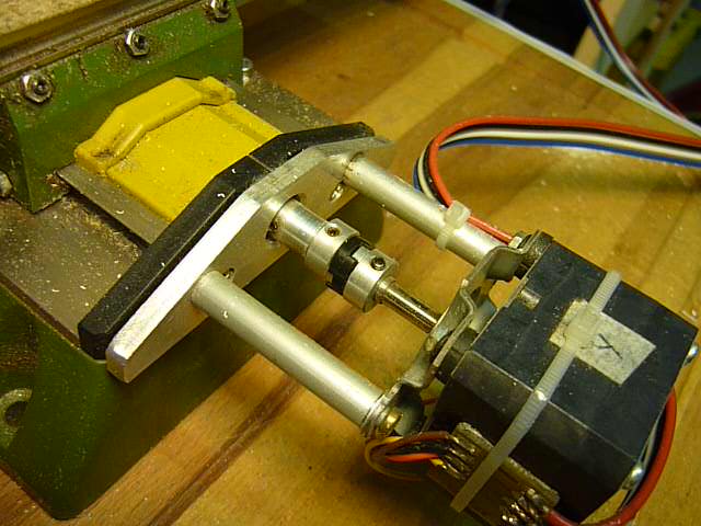

Non potendomi permettere altro, beh, mi sono preso la fresettina proxxon!
Motorizzata con dei motori NEMA17 recuperati da una fotocopiatrice, e due pezzettini in alluminio fresati con la stessa fresatrice.
Eccola qua:
Purtroppo ha un piano di lavoro ridicolo, si entra giusto giusto un paio di centine medie.
In compenso ho visto che è molto solida, oggi ho provato pure a fresare dell'acciaio MA5M, e l'ha fatto senza troppa fatica!
Che ve ne pare?
