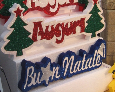

Come fare le scritte in polistirolo con i bordi?
Ciao,
non so se è giusto postare in questa sezione ma non saprei dove altrimenti.
Mi piacerebbe tagliare delle scritte in polistirolo, come quelle della foto allegata, con la TGA. Però non ho trovato un modo di fare il bordo in automatico e farlo a mano con il CAD non mi piace perchè non riesco a fare una cosa bella precisa.
Qualcuno ha un'idea di quale software e effetto conviene usare? Ovviamente l'ideale è che poi il disegno ottenuto sia esportabile in DXF per farlo poi tagliare a GMFC dopo le dovute elaborazioni dei DAT.
Angelo

vediamo se ho capito, alla fine la scritta vera e propria la fai a mano mentre di polistirolo è solo un contorno che in realtà non è leggibile?
Per me parti dall' immagine vettoriale della scritta poi esegui un offeset in abbondanza in modo che le lettere maggiorate dall' offset stesso si fondino assieme, infine col comando "taglia" elimini in pochi secondi le parti che si intersecano.
1 minuto per fare quello in allegato con autocad.
Ti allego una schermata ed il dxf

Originalmente inviato da Scj Visualizza messaggio
Grazie,
è proprio quello che intendevo!
Ci sono solo due problemi... non so usare Autocad perchè faccio tutto con il TurboCad che è gratis.
Quindi se hai anche un consiglio per altri software come quello che uso oppure se mi dici meglio nel dettaglio quale comando di Autocad usare (devo cercare offset?) provo ad installare una demo.
EDIT
Come non detto! Ho trovato il copy offeset anche in turbocad!
Ora sto facendo le prime prove!
GRAZIE
Grazie e ciao

Non conosco turbocad ma grossomodo i programmi di disegno tecnico vettoriale hanno i comando che si assomigliano.
In sostanza ho importato una scritta (perchè autocad la scritta non la converte in vettoriale ma la lascia sempre testo).
Dopodichè col comando OFFSET ho "ingrassato" ogni lettera .
Dopodichè col comando TAGLIA ho eliminato le parti che non servivano.
Infine ho eliminato la scritta originale.
Credo che tutto questo lo faccia anche Turbocad.
