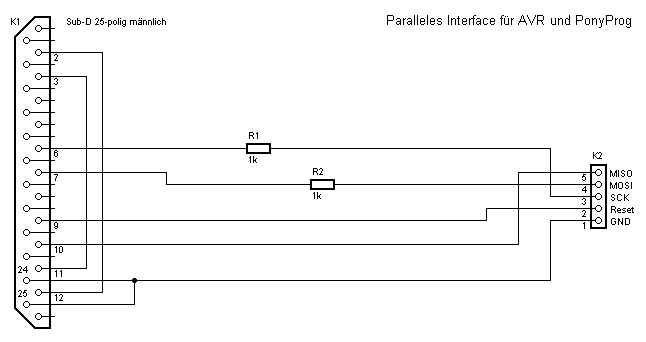

Ciao! a tutti dopo tanto gira e rigira sono riuscito a trovare il modo di leggere e scrivere gli Atmega8 dei regolatori! chi avesse bisogno mi contatti gli darò tutto il necessario!
Mi sono inbattuto in questo problema perchè sono un possessore del jeti 30 advance che vorrei aggiornare alla versione plus! dopo aver chiesto al rivenditore
e anche alla jeti con esito negativo! ho deciso di fare da me e devo dire che sono arrivato ad un buon punto con una semplice interfaccia parallela con solo due resistenze ed il software ponyprog sono riuscito a leggere e scrivere il famoso Atmega8!
l'unica cosa che mi manca e il firmware della versione plus! qualcuno può aiutarmi? anche in pm! Grazie!
