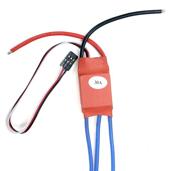

Ciao a tutti, spero sia la sezione esatta su cui postare , in tal caso chiedo venia preventivamente.
Qualche tempo fa presi da hk alcuni regolatori da 20 e 30 amp..con la targhetta sopra del software SimonK,i classici cinesini da 8/9€..fin qui tutto ok, finche deci do di installarli nei combattini che montano 3 servi classici da 9gr...
Collego il tutto e muovendo i soli alettoni (ossia 2 servi) il bec va in crash bloccando il tutto, per riprendere a funzionare qualche frazione d'istante dopo (figuratevi azionando tutti e 3 i servi...blocco istantaneo)..
Ora, a questi ESC vengono dichiarati 5v 2a/3a...com'è possibile che, amperometro alla mano questi entrino in blocco a poco piu di 0,5A??
Il circuito bec è composto da 2 mosfet 78m05 che dovrebbero erogare circa 0,5Amp cadauno..ma a quanto pare..
Io dall'alto della mia Ignoranza, ho sostituito i 2 mosfet 78m05, con dei 7805 che sono dati per 1/1,5A...la cosa è sensibilmente migliorata, ora riesco ad azionare tutti e 3 i servi senza grossi problemi, ma se decido di stressarli per un po succede la stessa cosa, il picco pero risulta essersi innalzato ad 1,2A.
Detto cio , si potrebbero tranquillamente usare in quanto entrambi gli stick a palla non li si usano mai...però vorrei capire questo, ossia che ci sono tanti regolatori in circolazione con i 78m05 (2x0,5 A) che muovono senza problemi i 3 servi...ed io nonostante li abbia sovradimensionati(lm7805 2x1A), sotto stress continuo ad avere il medesimo problema..
Che voi sappiate l'uscita del circuito Bec,è totalmente separata (come credo di aver capito) oppure è influenzata/gestita in qualche modo dalla programmazione interna del fw?
Giusto per capire se posso recuperare questi esc in qualche modo senza dover necessariamente ricorrere a Bec esterni.
Chiedo un parere a voi che sicuramente sapete molto piu di me..

Per quanto cinesi ed economici io non ho mai avuto problemi di quel genere...
Potresti provare ad aggiungere un bel condensatore sui 5V e vedere se migliora.
Mi viene da chiedere che servi hai, le superfici (scollegate dai servi) si muovono in maniera fluida e senza sforzi?
I servi sono digitali?

Ciao e grazie per la risposta..
Non ho mai avuto problemi di questo genere neppure io e infatti non ne capisco il motivo (e diventata una cosa personale ormai)
Sui Combat monto dei normalissimi turnigy 9e e li uso da anni ormai eson sempre andati benone..
Il test l ho fatto più volte a banco con servi nuovi e senza squadrette, percui senza carico alcuno...
Mi rode perché tra me e i miei amici parliamo di circa 20/25esc che andrebbero nel cassetto, ecco perché volevo capire

Gli ESC li hai presi su HK o AliExpress?
Hai il link esatto del modello?
Una curiosità, hai misurato con multimetro che il problema riguarda i 5V del bec e che non si tratta di un problema di ricevente?

Purtroppo il link non c'è l'ho più... Li presi qualche mese fa sulla baya...
Al motore non viene mai interrotta la corrente, mentre alla rx si... Si vede proprio che si spegne e riaccende il LED per una frazione d istante... Controllato anche con il tester multimetro... Picco e conseguente blocco..

ciao.
intanto i 78m05 non sono mosfet,ma semplici regolatori di tensione.
ce ne decine di tipi,dai 20ma ai 500mA e se ben raffredati arrivi a 1 amper.
per prima cosa mi accertererei che i esc siano veramente con il bec,si perche
tutti i esc hanno un regolatore per alimentare il microprocessore che se tu gli togli
tensione/corrente si pianta tutto.
sarebbe utile essere certi che tipo di esc siano,che visto che hanno il firmware simonK,
probabilmente sono per i droni racer che solitamente si mette un bec indipendente.

Preferisci parlare di qua o su FB?
Hai provato con un bel condensatore?
Di che intervallo di tempo si parla di tensione a 0V?
I 7805 che hai provato a sostituire sono “buoni” o altri acquisti da baya o qualsivoglia?

Ho sbagliato io nel nominali impropriamente mosfet... Chiedo venia, so che sono dei regolatori lineari di tensione..
Ad ogni modo erano dati per aerei alianti droni ecc, li ho presi fidandomi proprio per quello... Hai detto bene di 78m05 se raffreddati si arriva a 1amp...ma questo esc entrava in blocco a circa 0,5Amp (ed erano dati per 2/3Amp)... L alimentazione al motore non la interrompe mai..
Questi comunque hanno un circuito bec dedicato..
