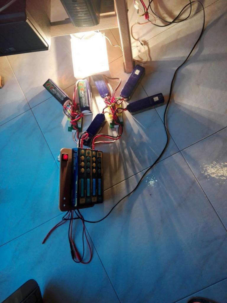

4 lampade 55/60 watt 12v
ventola (necessaria!)
ciabatta con i connettori adatti
cavo awg10
faston femmine
compensato da 4mm
Io lo uso per pacchi 6s quindi ho utilizzato entrambi i filamenti della singola lampada. Ogni lampada quindi è un carico da 110watt su 24volt.
La ciabatta la collego ad un caricabatterie in modalità storage. Quando la/le batterie raggiungono 3,80 per cella suona il beep.
A questo punto aspetto ancora 5 minuti e scollego tutto.
I 5 o più minuti di attesa sono necessari perchè la/le batterie sotto carico mostrano una tensione minore rispetto di quella a vuoto...
