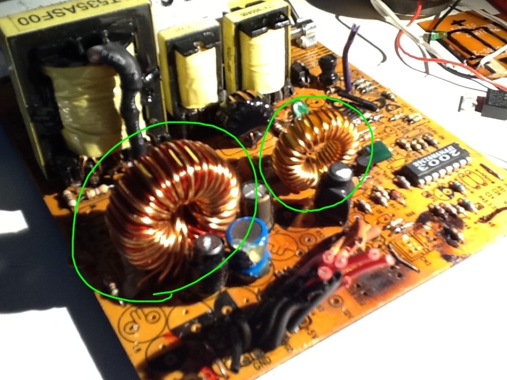

Buonasera. Smontando un alimentatore x computer mi sono imbattuto in questi due componenti (cerchiati di verde) qualcuno mi sa dire cosa sono?

Bobine avvolte su nucleo toroidale di ferrite.
Choke!
Nel caso, L'alimentatore ATX - PwOn
le vedi anche nello schema elettrico del link.

Grazie mille. Mi sei stato molto utile. :-)

io direi che quello di sinistra è sicuramente un trasformatore,quello di destra sembra solamente un induttore.
differenza: il trasf. ha due o più avvolgimenti, l'induttore solo uno anche se esistono con due avvolgimenti (nel filtro di rete quando ce) ma ogni avvolgimento è in serie ad una fase e non è usato come trasformatore . ciao
