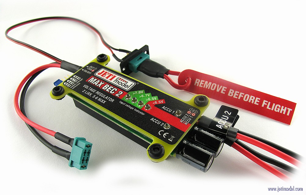

Su quella taglia di modelli i piú esperti non consigliano una centralina per la gestione dei servi..si fa tutto normalmente tramite RX...
É consigliato invece usare una doppia batteria per l'alimentazione dell'apparato radio...che verrà affidato a dispositivi come questi....due esempi ma ce ne sono altri....
Io sui due modelli che sto allestendo useró la Jeti...
elettronica di bordo per maxi modelli-max-bec2-4.jpeg   elettronica di bordo per maxi modelli-a11052_01.jpeg
