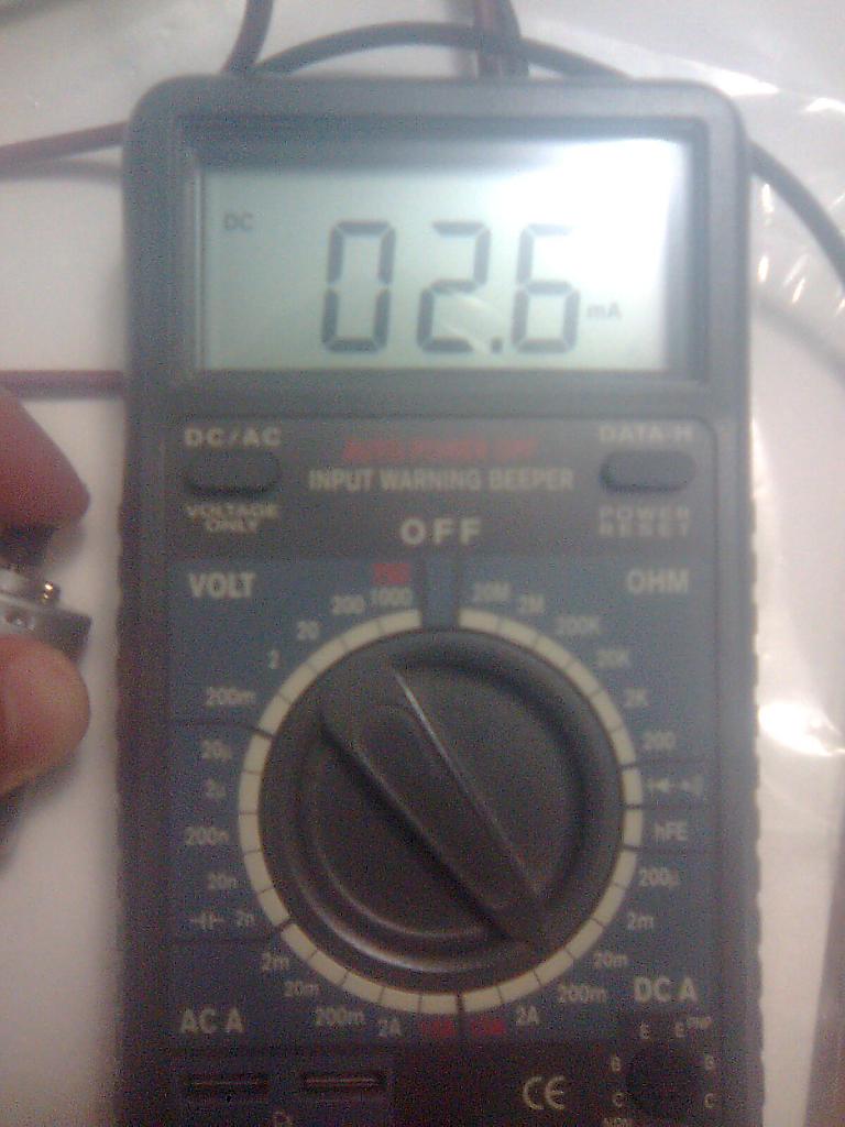

Ho provato con il motorino piccolo a 12V e questo è quello che leggo:
Fondo scala 2A:
a motore in giro -> .002 A
a motore bloccato -> .023 A
Fondo scala 200mA:
a motore in giro -> 00.2 mA
a motore bloccato -> 02.3 mA
Fondo scala 20mA:
a motore in giro -> 0.02 mA
a motore bloccato -> 0.23 mA
Il motore assorbe?
Boy80 non è collegato   Rispondi citando
Vecchio 17 maggio 12, 00:45   #8 (permalink)  Top
L'avatar di antonio60
Data registr.: 05-02-2008
Residenza: Borgofranco di Ivrea -TO-
Messaggi: 1.662
Originalmente inviato da Boy80 Visualizza messaggio
Fondo scala 2A:
Fondo scala 200mA:
Fondo scala 20mA:
Il motore assorbe?
o io ho le travegole
o tu stai leggendo male
o il tester non funziona
Dalla prima lettura si direbbe che siccome il tester è posto a leggere A sta indicando
a vuoto 2 mA
a carico 23 mA
La seconda lettura mi sa di strano ormai lo strumento è in mA a fondo scala 200
quindi o hai messo un punto dove non dovevi o lo strumento sta travisando
ma propendo per la prima
quindi dovresti aver letto
a motore in giro -> 002 mA che poi sono 2mA
a motore bloccato -> 023 mA che poi sono 23mA
La terza lettura, almeno a carico non è possibile,
imposti un fondoscala di 20mA e vuoi leggernene 23mA
son curioso, mi fai una foto dello strumento?
sopratutto quando scrive 00.2 mA cioè la tua seconda lettura a vuoto quella con fondoscala 200mA
Io ripeterei le misure facendo più attenzione

Ecco le foto:
La prima con fondo scala 200mA e la seconda con 20mA
