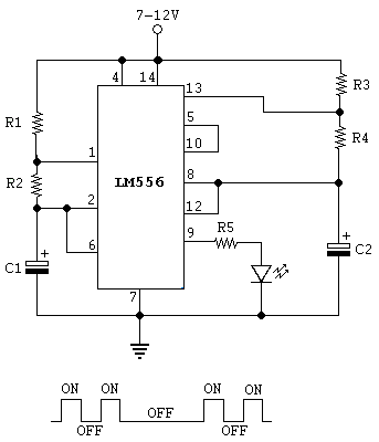

Salve, purtroppo non ho esperienza in elettronica e chiedo gentilmente un aiuto.
Vorrei far lampeggiare i led del mio hexa con un pattern 1-1-0-0-0-0.
Girovagando sul web ho salvato alcune soluzioni che fanno uso di PIC12F675 (ma non ho il programmatore), altri usano PICAXE, altri Arduino....
Poi ho trovato questo:
e mi è sembrato di capire che i valori per resistenze e condensatori vengono calcolati sulla base di qualcosa (duty cycle se non ho capito male...)
Qualche anima pia può darmi maggiori informazioni/soluzioni ?
Grazie

mi correggo....il pattern è 1-0-1-0-0-0-0-0
doppio lampeggio + pausa di durata uguale al doppio lampeggio

il 556 è un doppio 555 del quale sicuramente ce piu documentazione.io ho o avevo un libro su tale ic ,pero è tanto tempo che non ci gioco piu.con un 555 devi generare la frequenza di lampeggio con duty cicle al 50%,con l'altra metà devi generare la seconda frequenza con duty cicle 33-66%,dove per 33% stai alto e ti lasci passare un paio di lampeggi,mentre per 66% ossia il doppio stai a zero.comunque si con resistenze e capacità vari sia la frequenza che il duty cicle.prova a vedere in rete "oscillatore astabile con lm 555" ciao

Una soluzione potrebbe essere usando un 555 e un contatore decimale come il 4017
se cerchi in rete trovi un mare di applicazioni e resettando il 4017 al punto giusto puoi ottenere la sequenza di accensione che ti occorre e con il 555 regoli il Ton Toff il tempo di accensione del led. un esempio
4017 LED Knight Rider Circuit Diagram
Buon divertimento
