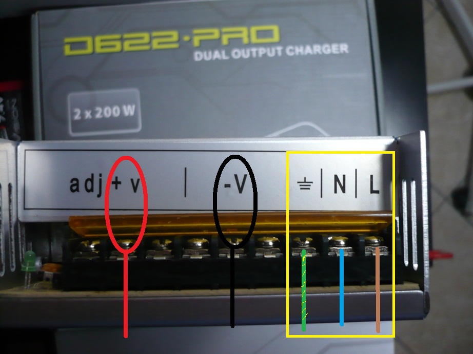

Ciao ho comprato questo alimentatore eBay Italia - Aste online e shopping a prezzo fisso, dovrei collegarci un caricabatterie ma non sono sicuro degli attacchi su dove collegare il cb e dove il filo della spina di corrente.
Allego foto per farvi capire meglio
Aiuto connessione alimentatore-p1010346.jpg   Aiuto connessione alimentatore-p1010348.jpg   Aiuto connessione alimentatore-p1010349.jpg

Nella zona gialla a destra devi collegare la tensione di rete 230V
-filo terra (giallo/verde)
-neutro (blu)
-fase (marrone)
nei morsetti a sinistra invece puoi prelevare la bassa tensione, il negativo in un qualsiasi morsetto V- mentre il positivo in un qualsiasi morsetto V+
Con l'alimentatore acceso puoi regolare la tensione in uscita agendo sul trimmer che vedi nella parte sinistra, controllando la tensione di uscita con un multimetro.
PS.fai molta attenzione visto che stai lavorando con la tensione di rete a 230V!
