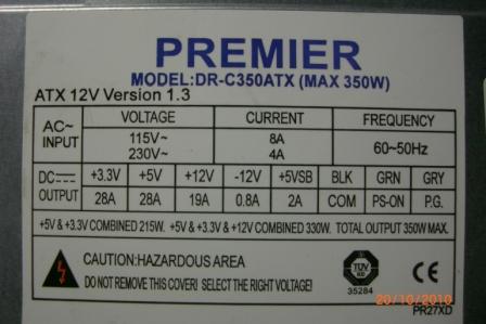

seawolf80 21 ottobre 10 10:02
3 Allegato/i
Salve a tutti, sono nuovo!
leggendo il forum, mi sono interessato alla modifica ZENER, ovviamente, per farla mi trovo a dovervi chiedere aiuto:
- su questo alimentatore è possibile farla?
- potreste indicarmi, sulle foto, come eseguire la modifica?
- credo che uno zener 7,5V 1W vada bene che ne pensate?
devo alimentare il mio carichino (robbe power peak ultimate).
ringrazio anticipatamente
seawolf
Allegato 168651
Allegato 168652
Allegato 168653

Su molti alimentatori è possibile fare la modifica, specie se vecchi. Ma non è detto che funzioni sempre, gli ali per PC sono tantissimi e tutti diversi fra loro.
Ti allego la foto con le indicazioni.
Se hai letto almeno le prime due/tre pagine del thread avrai anche capito come funziona il calcolo per il valore dello zener, dipende dalla tensione che tu vuoi ricavare. Tieni presente che gli zener hanno sempre una discreta tolleranza fra il valore indicato e il valore reale; non c'è che da provare.
