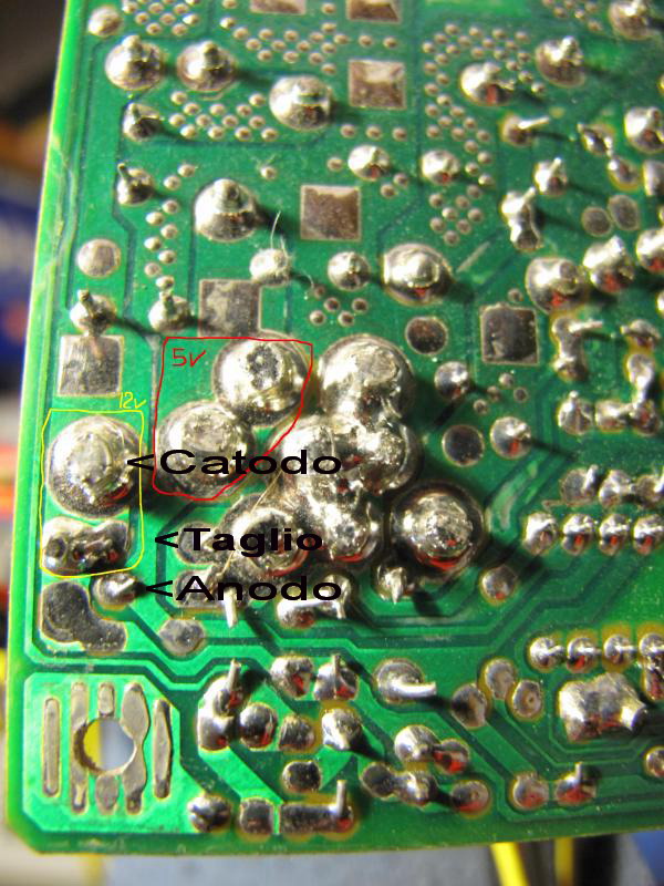

eccoti qui la piastra del 200watt (12v 8A - 5v 20A)

Ecco l'indicazione del taglio da eseguire; per il valore dello zener puoi andare sul valore di 8,2V: dovresti così ottenere in uscita circa 13,2V, sempre che lo zener sia preciso, ma non ci conterei troppo. In ogni caso una tensione sui 13V dovresti ottenerla.
Per il resto segui le istruzioni riportate nelle primissime pagine di questo thread e, in caso, riposta qui per eventuali problemi.

Il taglio va effettuato sul verde scuro o verde chiaro?santa 'gnuranza!
Domani vedo di prendere lo zener da 8,2V, poi se mi indichi dove devo inserirlo la facciamo completa

Originalmente inviato da Blobscorcher Visualizza messaggio
Grazie Franco, spero che questa sia la volta buona
Devi tagliare la pista, non la basetta!
Verde chiaro!

Grazie CantZ506, ormai chiedo tutto, data l'ignoranza, non vorrei bruciare o mandare al bidone anche questo ali.
zener 8,2V da quanto? 0,5w o 1w? a che ci siamo facciamo i precisini
Mezzo Watt o un Watt .....
E' indifferente; la corrente che lo attraversa è minima per cui basterebbe da mezzo Watt.
Però, visto che hai poca dimestichezza con l'elettronica, prendi quello da un Watt, ha i reofori più robusti e correrai meno rischi nel maneggiarlo e saldarlo.
Il catodo, quello dalla parte dell'anello di riferimento, va saldato su un qualsiasi punto della piazzola dei 12V, mentre l'anodo va saldato sulla pista che hai tagliato.
Circa il punto di taglio ti ha già risposto l'amico CantZ.
