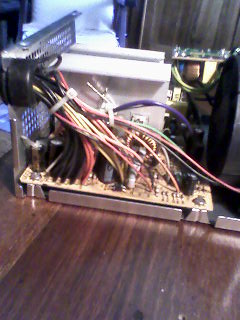

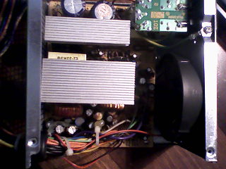

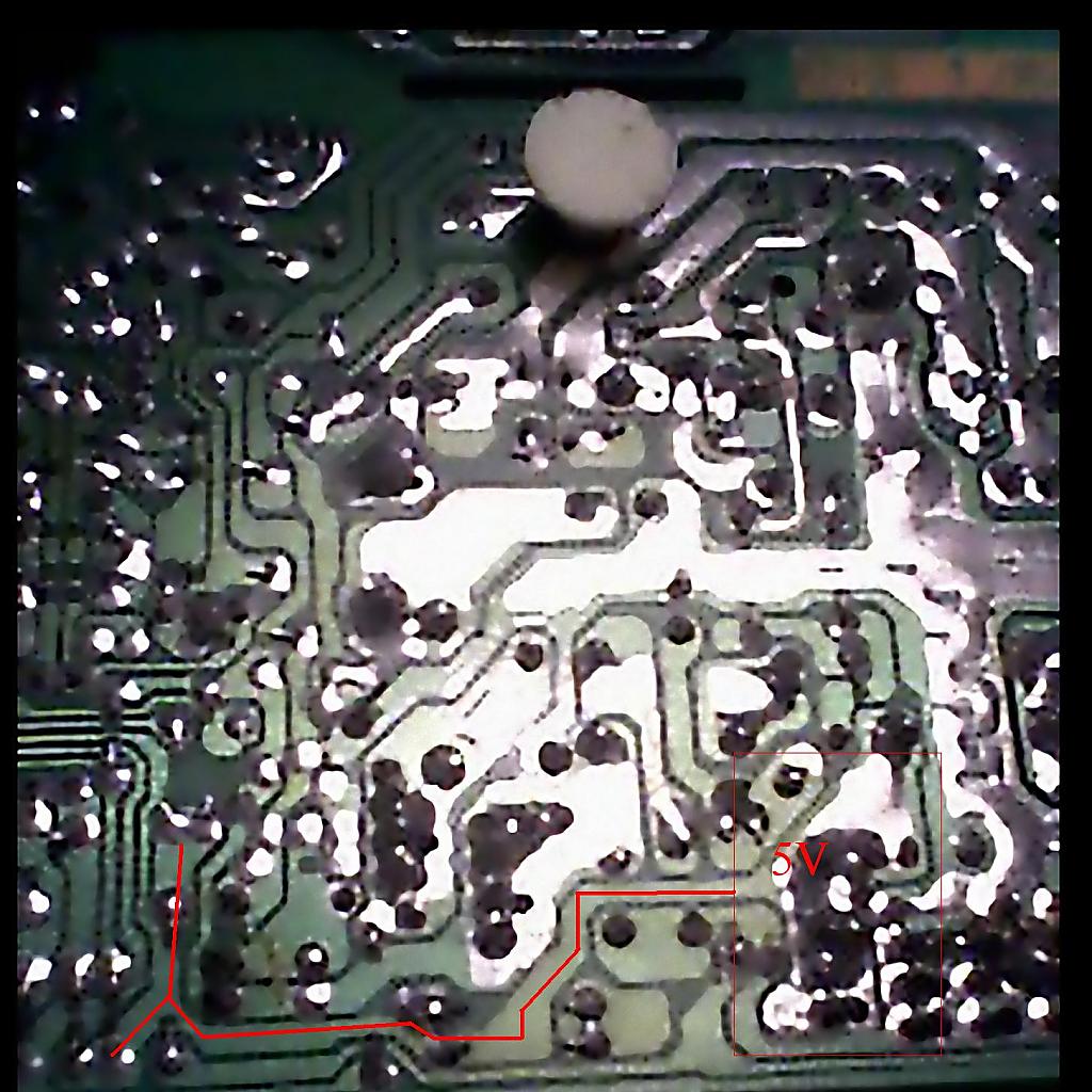

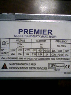

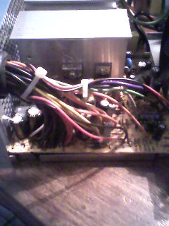

ho un "nuovo" alimentatore pc da modificare con zener dove devo tagliare la pistina che sia allontana dai 5v dove devo saldare il catodo e l'anodo
ho messo l'immagine anche con i 12V
Modifica alimentatore da PC  STEP BY STEP! (MODIFICA ZENER)-fotografie-0211_e_e.jpg

ho modificato l'alimentatore sopra con modifica zener e tutto va bene ma ho un problema
questo alimentatore lo uso per alimentare un tornio per tornire le ruote degli automodelli ma quando ho collegato questultimo all'alimentatore l'alimentatore va in protezione e io non ho capito bene se devo cortocircuitare il filo grigio power good alla massa così ho letto in alcuni post
davide1596 non è collegato   Rispondi citando
