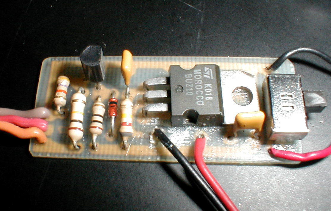

Salve a tutti, ho trovato un "simpatico" cercamodelli,però non riesco a trovare il buz 10, secondo voi con quale di questi posso sostituirlo?Articoli(nella parte "cerca per descrizione" inserite mosfet)

Ciao il buz10 non è altro che un comune mosfet canal N che supporta 50V e 23A massimi,vai in un negozio di elettronica e fatti dare un mosfet in formato to-220 canal N standard tipo un comune e commerciale irf530.Se proprio non hai un negozio di elettronica dove poter reperire componenti elettronici allora guarda qui:

se ne parlava qui sul forum, non mi ricordo dove, allego questi, magari vi torna in mente
si per comandare un cicalino mi sembrava anche a me un po tantino, e poi e' il componente piu grande di tutto il circuito, se si potesse sostituire con qualcosa di piu piccolo non sarebbe male,
Ps. io lo comanderei con il solo pacco batteria del modello 4,8 v
accetto suggerimenti

tra quelli della lista ,cosa sceglieresti? tieni conto che comanderei un cicalino piccolo e lo alimenterei tutto a 4,8v (pacco batteria modello)

Io andrei in smd,non uso più componenti tradizionali,a me un circuito simile andrebbe a pesare 2g ed userei come mosfet un irlml2502,nel negozio di Genova ho visto che hanno l'irf530,quindi puoi ordinare quello.
Ordine
o anche irf540:
Ordine

grazie mille,domani vado
