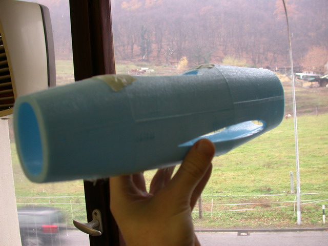

Se posso permettermi, pubblico qualche "dietro le quinte" e "lavori in corso" presso la fabbrica dei combattari di cioccolato eheh
Poi se Odi é d'accordo, verrà pubblicato tutto l'album con le fasi salienti delle costruzioni :
