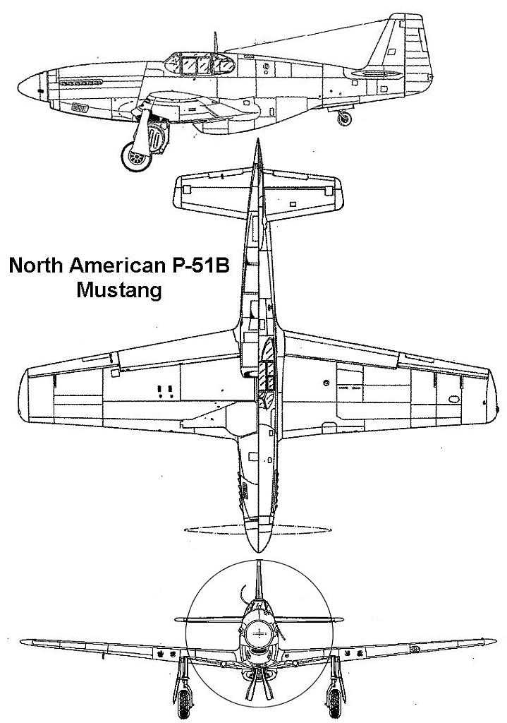

RIECCOMI A SCASSARVI I GABBASISI ......con un nuovo kit uso sport/kombat...
alla fine ho ceduto alle richieste di conoscenti e amici che chiedevano un classico della 2a guerra.....la scelta è caduta sul *p 51 b/c versione cn tettuccio malcom! Il kit presenterà la classica fuso in estruso in 6 pezzi e l ala in due pezzi con un leggerissimo diedro sia nella versione profilo biconvesso simmetrico come per il p 47 d che cn quello asimmetrico piu veloce profondità e direzionale saranno nel consueto depron 6mm finti scarichi in poli caricato tetuccio in pvc versione spitfire ideata da malcom per maggiore visibilita e agibita , capotta motore in pvc molto minimal che calza sul collaudato sistema del bicchierino in pvc che fa da parafiamma senza alcun castelllo motore che ho collaudato cn successo sul kit p 47 sostituibile cmq con la classica parafiamma in compensato da 3 , Mi frenava un po l idea di realizzare un modello fatto gia da tutti in tutte le salse vagliando anche la geniale soluzione costruttiva di swoosw della fuso ..alla fine ho optato x una versione poco riprodotta nel combat ma che si presta ad un infinità di gustose livree ed il tettuccio delllo spit lo rendono particolare ap alare 90 cm x mot 140 170 w

allego disegno della versione combat
Files allegati
Tipo file: dwg P51b Malcom.dwg‎ (37,3 KB, 413 visite)

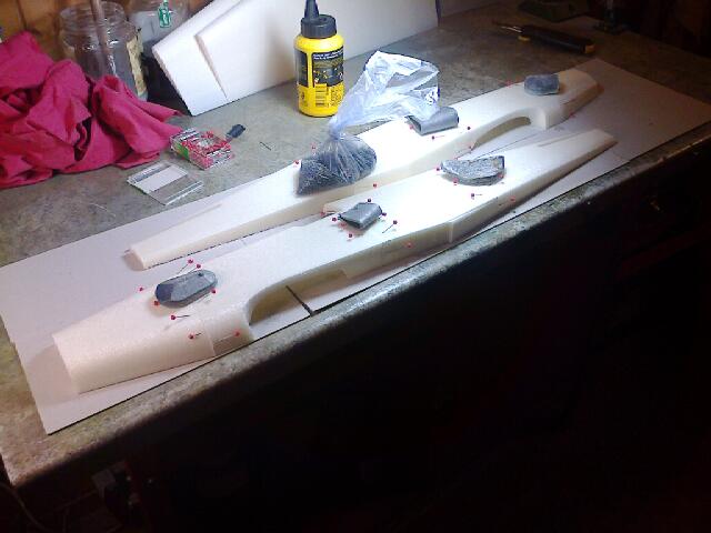

P 51b.......prototipo
Alcune Foto Dell'assemblaggio

Vecchio 28 gennaio 16, 13:17   #9 (permalink)  Top
L'avatar di aero330
Data registr.: 03-09-2012
Residenza: Gubbio-Ravenna
Messaggi: 1.771
Originalmente inviato da SLOW COMBAT Visualizza messaggio
Vedo che anche tu incolli la fusoliera con i disegni sotto!

Vecchio 28 gennaio 16, 13:39   #10 (permalink)  Top
SLOW COMBAT
Messaggi: n/a
No Andre....sono I Gli Stessi Cartoncini Che Uso Per Il Ricalco Delle Dime , Sono Dei Pannelli Che Unisco E Stendo Sul Piano Di Lavoro In Fase Di Assemblaggio Per Avere Una Superfice Perfettamente Liscia!!
