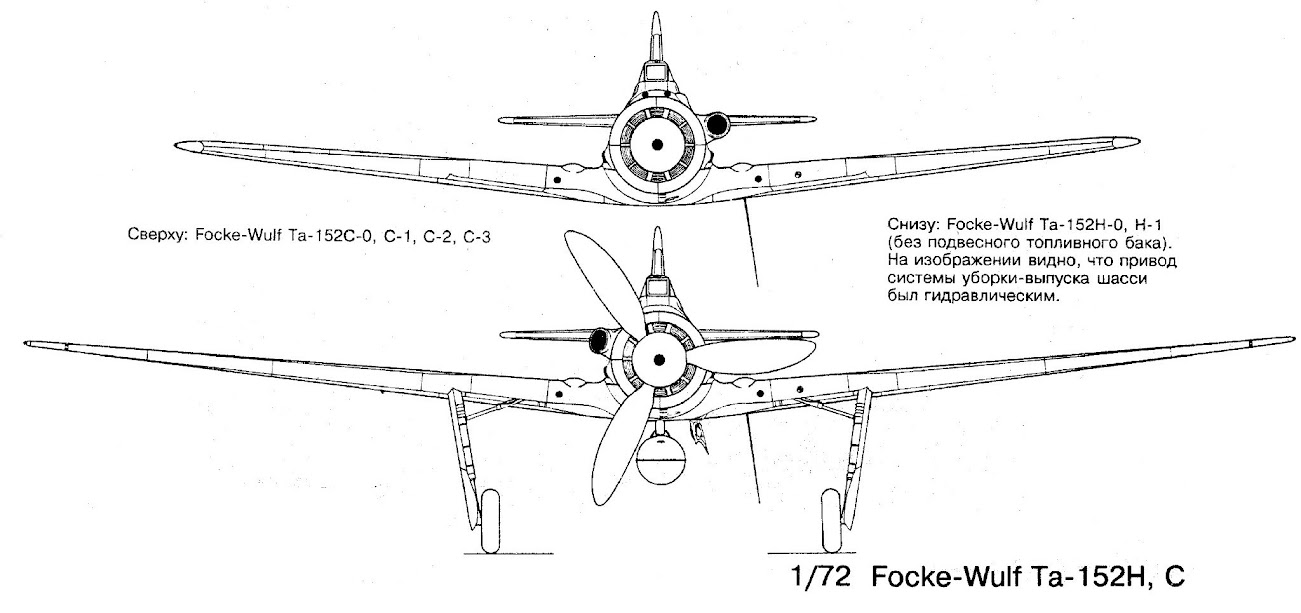

Il trittico di partenza...
le misure fondamentali su una apertura di 84 cm
e quelle decise per l'"epizzazione" e la posizione delle dime
E' un modello con un elevatore di ridotte dimensioni ma con un braccio di leva importante, in pratica è un modello quadrato dove AA e fusoliera ogiva compresa coincido quasi.
Ala 84 cm, corde 20.5 x 11.5
Quota 29 cm corde 8.5 x 7.5, deriva verticale non modificata.
In laterale tutte le altre misure..
Due sole dime, e fusoliera in quattro pezzi, la parte anteriore da 36 cm la posteriore da 38.7 tagliata a punto fisso.
Lo scasso dell'ala e della capotte sono realizzati come primi tagli con delle altre dime.
Gli stabilizzatori sono in depron da 6 mm, le parti mobili 3 cm per il cabra e 3.5 - 6 cm per gli alettoni.
E' un aereo dotato di carman molto evidente e di generose dimensioni, nel primo modello li ho applicati in una fase successiva della costruzione e richiede un po' di tempo, per semplificare, spero, ho disegnato questa nuova dima centrale con carman incorporato che dovrebbe anche contribuire a creare una sezione di coda più robusta senza dover ricorrere a rinforzi ma sicuramente ad un po' di tampone.

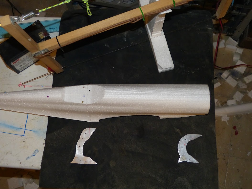

Avanzamento lavori...
Un po' di foto dell'assemblaggio della fusoliera
tenuto con spilli
e pronto da verniciare
Prossima tappa, livrea invernale...

Finito!!
Livrea invernale e qualche pannellatura, in linea con gli altri modelli costruiti il peso in odv,
poco meno di 380 nonostante la fuso piuttosto lunga. Il trave di coda dalle sembianze "esili" si è invece dimostrato adeguato alle prestazioni in linea con gli altri EPA, forse un pelo più veloce e sicuramente molto stabile. Volo di prova sotto i sapienti pollicioni di Came con un forte vento che ha messo alla frusta la struttura strapazzata dalle forti raffiche ma promossa a pieni voti, sabato si replica meteo permettendo..
Direi che per ora è il più carino della flotta
Nel frattempo ho provato le dime "carmizzate" con risultati più che soddisfacenti...
Con una piccola modifica alla prima dima per accompagnare il filo si ottiene un bel carman esteso anche al bordo di entrata e un discreto irrobustimento del trave di coda.
Un colpo di cutter e di tampone per raccordare il tutto e togliere le parti superflue ed il gioco è fatto..
