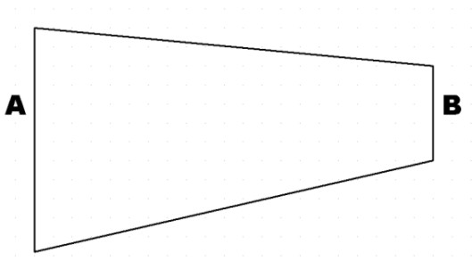

Step 1:
[attachmentid=11638]
Si disegna l'ala in pianta con "A" che sta per corda di radice e "B" per corda di estremità.

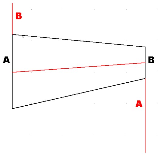

Step 2:
[attachmentid=11639]
Traccio la Linea Mediana da metà di "A" a metà di "B"

Step 3:
[attachmentid=11640]
Riporto "A" e "B" nelle posizioni indicate (rosso)

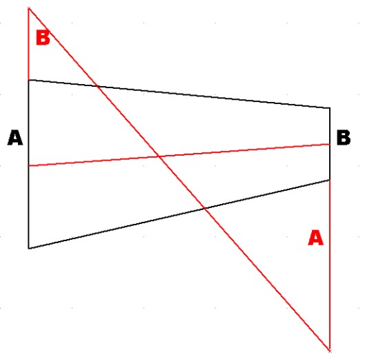

Traccio una diagonale dai punti estremi di "A" e"B"

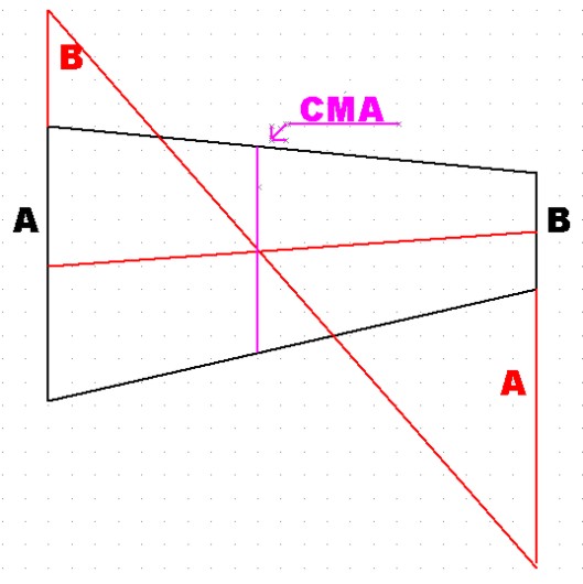

Step 5:
[attachmentid=11642]
Traccio una perpendicolare sul punto dove la diagonale incrocia la linea mediana e quella è la CORDA MEDIA AERODINAMICA.

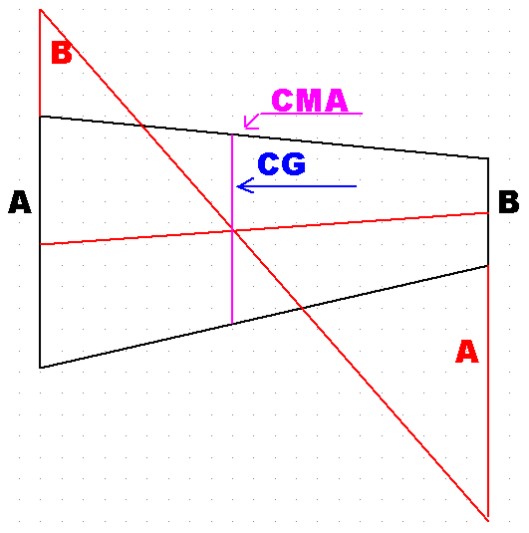

Step 6:
[attachmentid=11643]
Sulla CMA, posso calcolare il baricentro che in un combat va piazzato dal 25 al 30% della CMA, partenda dal Bordo d'Entrata.
Saluti e baci.
