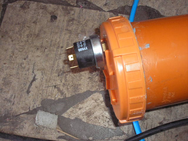

Pompa per vuoto, se ci sono riuscito pure io.....
Da anni volevo farmi una pompa per il vuoto, ho sempre rimandto perchè non avevo tempo per approfondire l'argomento e la cosa sincramente mi intimoriva. Ora grazie alla C.IG.S. ho tempo da vendere.... Giro sui forum, rottura di b....lle agli amici ed eccomi con la mia realizazione. Motore da frigo 0€, tubo di scarico in Pvc con tappi e colla apposita €25, vuotometro€7,50, vacuostato regolabile €22, tubo m25 €15, raccordi a T per irrigazione €4,25, raccordo attacco rapido femmina e maschio per aria compressa €7, spedizione materiali €9, mastice bicomponente per isolare tubature idrauliche €7,50, tot.€97.25.
Prestissimo le foto.
Grazie per l'aiuto a Gian Marco, Saverio e Francesco
Simone

Ecco le foto

Ed ecco il risultato. Sacco sigillato con il silicone.
