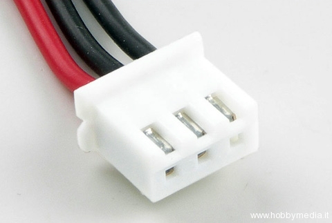

ragazzzzziiii! aiuto!!! Spegate a uno come me che la lipo la vede preima volta ... come si fa ad caricare con sto LN 6015... passo a passo... Per tutti ho letto le istruzioni... collego la batteria tipo questa come cavi fa chek e mi dica ke non ce nessun batteria da caricare? la mia lipo ha due cavi un nero roso (corente) con sti connetori ed altro con connetore per equalizatore ke con una botta di carta vetrata ci va nel addatatore... dovrei collegare tutti due cavi?
