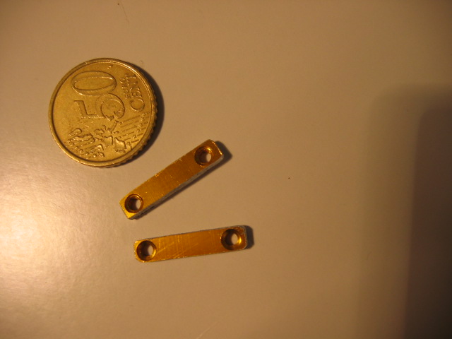

grazie protomax! che ne dici invece di questa soluzione? sembra tutto ben saldo, ma vorrei mettere qualche goccia di epoxy. tale sistema l'ho visto su un post di crypto che aveva una rottura simile alla mia..le estremità delle linguette sono sovrapposte, viti da 3mm e pezzetti di non so che ricavati da due dissipatori di una scheda madre ibm..può andare?di provare a saldare non vorrei per non rischiare di surriscaldare le celle.non sono tanto pratico. voltaggio totale e singolo ok.

beh!! mi sembra quasi di vedere la stessa riparazione che feci tempo fa, hai fatto un capolavoro!!!!!
non avevi altra scelta, lo stagno e l'alluminio non legano e al massimo puoi fare esattamente quello che hai fatto.
per fissare le viti e limitare le vibrazioni ho annegato tutto con colla a caldo.
i pezzi sono fatti molto bene, li hai recuperati da qualche parte o li hai proprio fatti tu da zero?
