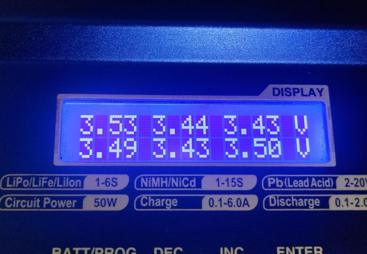

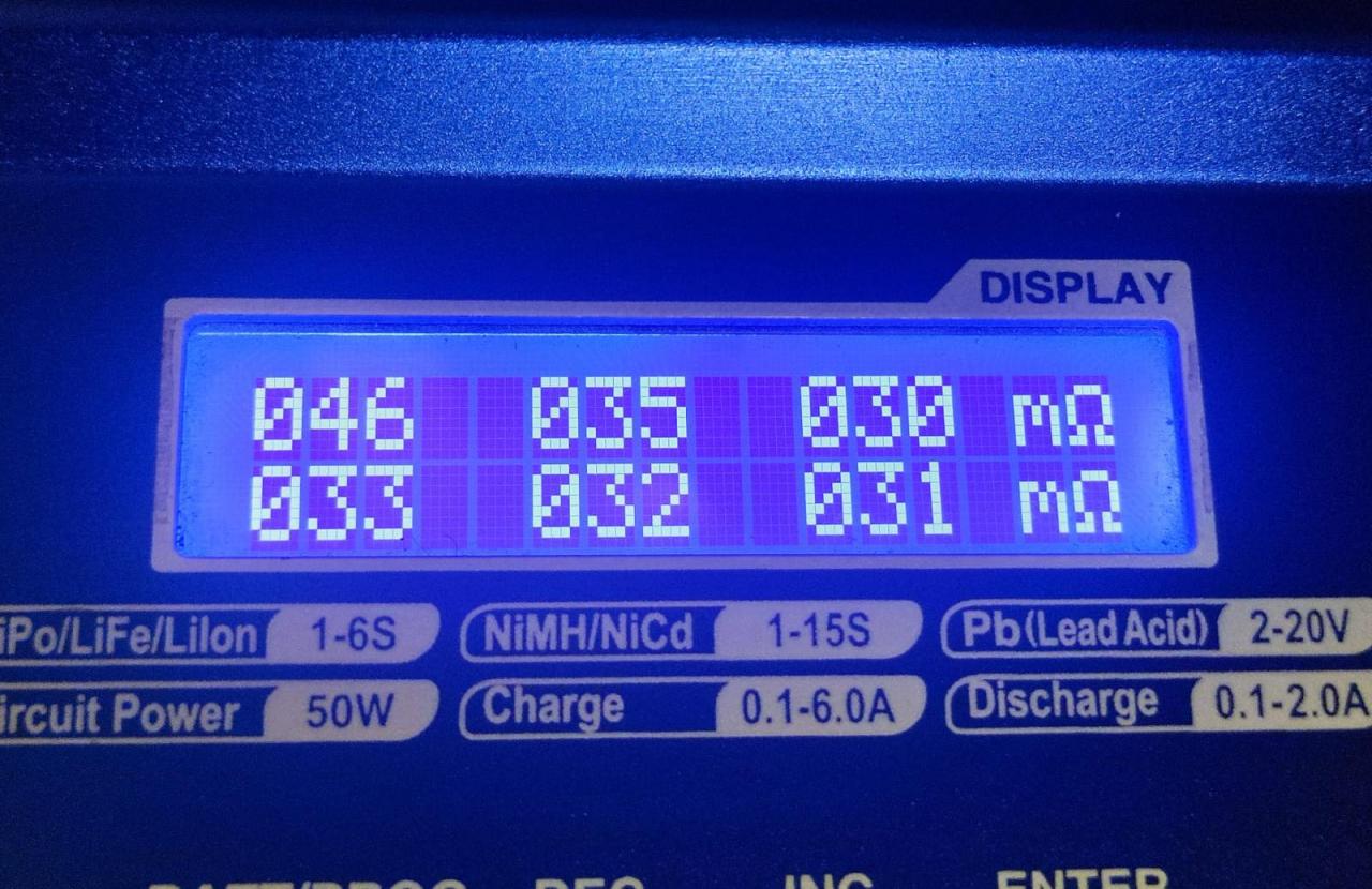

Salve.
Ho un Imax B6AC V2.
Sto cercando di scegliere, di svariate celle Li-po a gruppi di 6, le migliori in modo da creare pacchi 3S omogenei.
Il problema e' che non conosco la corrispondenza fra la schermata delle singole tensioni e le celle.
Nelle immagini allegate come faccio a capire quale cella e' quella a 3.53V?
E' quella dalla parte del negativo o del positivo?
E l'ordine e' da sinistra a destra, a capo, e poi di nuovo da sinistra a destra?
Ho provato a cercare ma non c'e' nulla in giro che risponda al mio quesito.
Sembra banale, ma e' importante.
Grazie.

In teoria:
Quando carichi un 2 celle vedi i numeri nelle 2 caselle in alto a sinistra.
I miei caricabatteria hanno in comune il negativo della prima cella.
In pratica non ne sono sicuro al 100%

Quando ho rifatto pacchi ho seguito questa logica e con i miei carica batteria ha funzionato.
Sul display appare il voltaggio della 1 batteria (collegata al negativo) a seguire 2,3, riga2
la 4 ecc.

Non sono molto esperto di queste Lipo, nel senso che ce l'ho ma non le ho mai aperte...
Di regola i CB sul display dovrebbero avere l'ordine di visualizzazione celle con la sequenza d'ordine del cavo bilanciamento, bisogna capire se è cosi o sono visualizzate a caso...
Pooi bisogna capire se tutte le marche di batterie hanno un ordine di come è saldato internamente il cavo di bilanciamento alle singole celle, in pratica serve aprirle più di una per capire... personalmente non ho esperienza...

Le lipo sono collegate in serie..mi pare logico che il cb le legga con lo stesso ordine.

Originalmente inviato da Milione Visualizza messaggio
Che c'entra questo con la mia domanda?
Qual e' la cella corrispondente al primo valore?
E la quarta?
Mica i valori sono in fila.

La prima.. e il quarto valore segnala la quarta cella.come già spiegato,la prima cella è quella che parte dal cavetto nero..
