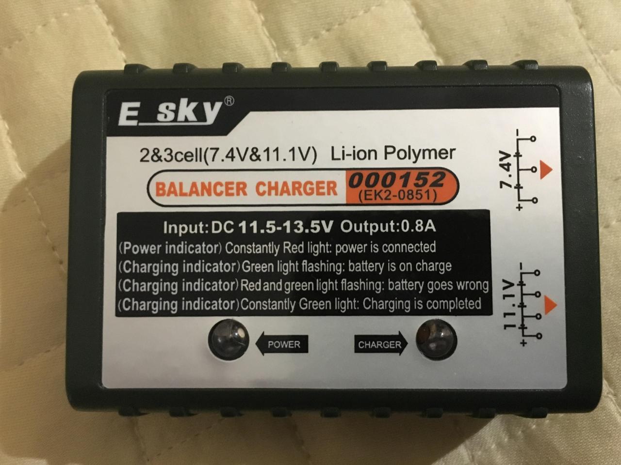

Salve, ho da poco acquistato una taranis qx7 che alimenterò con una lipo 2s 1300 mAh. Il modello è provvisto di una uscita jst per la ricarica della batteria. Volendo dunque ricaricare la lipo senza estrarla (e senza utilizzare il caricatore FCX07 della casa) avevo pensato di provare con quello, simile, della foto e che ho già in possesso. Che dite, è fattibile? Avrei utilizzato volentieri uno dei due Skyrc che uso per le lipo in generale, ma dalle istruzioni mi pare di capire che non caricano solo attraverso la presa di bilanciamento. Suggerimenti?

Non credo ci siano problemi a caricare col cb in tuo possesso,se vuoi usare gli skyrc credo basti costruire un cavetto adattatore dall uscita dei cavi di potenza al jst della radio,ma in questo caso non potresti fare carica bilanciata.aspetta qualcuno più pratico però

Purtroppo è proprio questo il problema, vorrei comunque effettuare delle ricariche bilanciate. Credo anch'io che il carichino che voglio utilizzare sia idoneo, d'altra parte serve proprio per la carica bilanciata delle 2s e 3s. Se ci sarà qualche altro parare bene, altrimenti provo e pace

Non conosco quel carichino.......ma se carica dalla presa di bilanciamento dovrebbe essere composto da tre distinti carichini, uno per cella, per cui ti dovrebbe dare una carica perfettamente bilanciata.
Il principio di funzionamento e' che quando una cella e' carica il caricatore corrispondente si spegne......ne ho uno che fa sei celle e in certi usi e' molto comodo.....
