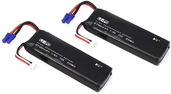

Salve a tutti, come noterete sono un neofita sia nel campo del modellismo che del forum quindi chiedo scusa già da ora se farò domande da niubbo
Mi trovo con il dilemma di dover ricaricare delle batterie Li-PO nuove (4 ) e il caricabatterie di cui dispongo è quello originale del modello che ne carica solo una alla volta.
Le batterie sono come quelle della foto, ovvero 7,4 V 2700 mAh 10C 20Wh
Avrei bisogno di un caricatore multiplo e girottolando in rete ho visto questo:
https://www.amazon.it/gp/product/B07...Y2SHKLH2&psc=1
Chiedo se è quello giusto o se sapete indicarmi un modello che possa fare al caso mio,
grazie a chiunque vorrà e potrà rispondermi

NON VA BENE, è adatto alle batterie con una cella 1S 3.7v. Devi sceglierne uno adatto a batterie 2S come le tue.

Per le batterie 1S si trovano facilmente economici CB (caricabatterie) da 1, 2 o da 4 posti, per le batterie più grandi da 2 a 8 celle si utilizzano cosiddetti CB "Universali".
"Universale" vuol dire che possono caricare batterie da 1 a 6 celle, non solo Li-Poly ma anche altri tipi.
La corrente massima è un parametro da prendere in considerazione perché se le tue LiPo da 2700mAh le carichi con 2.7A ci impiegherai quasi un'ora, se il tuo caricabatterie è da 1.3A ci impiegherai il doppio, se adoperi un CB da 500mA ci impieghi un intero pomeriggio. (non puoi caricarle con una corrente maggiore di quella nominale perché - salvo casi speciali - le batterie si rompono).
In effetti i CB non sono classificati in base alla corrente massima ma in base alla potenza massima in Watt (W = V * I) nel tuo caso 2.7 * 7.4 = 20W, diciamo che una uscita da 50W basta.
Dopo queste premesse arriviamo a dire che vorresti un CB universale con 4 uscite da 30/50W.
Poi dovremmo parlare della QUALITA', in sostanza della marca e quindi del costo, sorvolerei su questo argomento perché non sono così ben informato, tuttavia generalmente vale la legge "qualità=costo".
Dovrai anche decidere se per alimentarli decidi di usare la 220 di casa oppure una batteria da auto (che comunque va ricaricata)

Le batterie non si sciupano se le carichi a metà della corrente nominale, anzi ringraziano! E' che ci vuole il doppio del tempo, cioè un paio d'ore o poco meno.
Il B3 20w dovrebbe andar bene (scusa il condizionale ma non l'ho mai preso in mano) carica la batteria dalla spina di bilanciamento (quella piccola a tre fili) con una corrente automatica pre-impostata di sicuro inferiore a 2700mA, quindi sei in zona sicurezza.
Sempre su Amazon ho trovato questo https://www.amazon.it/Haisito-Carica...&s=toys&sr=1-5 che costa meno di due degli altri e ha forse un po' più di potenza, le recensioni dicono poco.
Occhio che se decidi per questo ti servono anche gli adattatori per la presa principale, questi https://www.amazon.it/OliYin-Adattat...s=toys&sr=1-12
Controlla bene tutto prima di ordinare...
Fai tu i conti su cosa ti conviene, e su cosa ti piace di più...
Questi CB economici hanno il pregio di essere economici e il difetto che possono essere imprecisi sulla tensione di fine carica (4.2V per cella) e questo può sì sciupare la batteria, però in realtà il costo di un buon CB è scoraggiante, particolarmente all'inizio quando non sai bene ancora se l'hobby durerà nel tempo oppure no.
Quindi secondo me la scelta che intendi fare è una buona scelta.
Devo confessarti che ho diversi CB e alcuni, i primi acquistati, pur di altre marche sono proprio di questo tipo, qualche batteria se n'è andata... ma sarebbe probabilmente successo lo stesso.
Scusa la curiosità, per che apparato sono quelle batterie?
