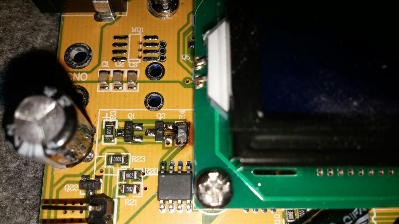

Dopo tre anni di onorato servizio, il mio Imax b6 sembra voler passare a miglior vita.
Si accende regolarmente e sembra funzionare bene "tranne" per il fatto che non è possibile regolare la corrente di ricarica (anche impostando 1A lui a display dice di erogare 3A), e purtroppo emette fumo da i due componenti siglati Q2 e R4.
Qualcuno ha idea della natura e del valore dei componenti in questione?
Magari tento una riparazione.
Anche se gearbest lo vendeva come originale temo sia un clone, in ogni caso ho ordinato il Turnigy da HK, se ripristino questo lo tengo di scorta.
Grazie
Imax b6 e magic smoke-img-20180308-wa0005.jpg   Imax b6 e magic smoke-img-20180308-wa0006.jpg

Con la lettera "Q" in genere si indicano dei transistor mentre con "R" una resistenza.
Per il Q2 potrebbe essere questo:
mentre per la resistenza la vedo dura sapere il valore....se hai fortuna che non si è bruciata puoi tentare di misurarla con il tester, oppure una buona anima pia del forum che ha il tuo stesso CB potrebbe dirtelo smontando il case...

Ciao, ho aperto il mio B6 del 2015 che dovrebbe essere originale, ed è leggermente differente dal tuo nella componentistica. Quello indicato come Q2 ha su scritto 2A mentre quello indicato come R4 ha su scritto 100. Spero possa servire.......

Quindi il transistor dovrebbe essere quello indicato da Aero330 e la resistenza è da 10 Ohm.

Che dite tento con questo?
https://www.ebay.it/itm/10-MMBT3906-...cAAOSwYaFWfX8c
Ma con un normale saldatore con punta sottile si riesce? I vecchi come li levo? Ho una treccia o il classico aspiratore da due lire ...

E la resistenza può andare questa? Ma è da 10 ohm, no 100?

Se c'è scritto 100 è da 10 ohm, sicuro al 100%
100=10x10^0= 10 ohm
101=10x10^1= 100 ohm
102=10x10^2= 1000 ohm
103=10x10^3= 10K ohm
etc..
