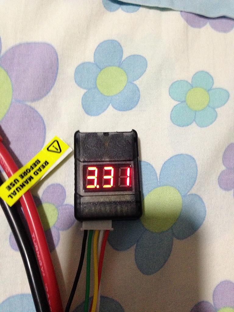

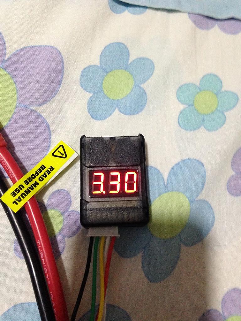

ciao a tutti sono quì a chiedere un informazione ho questa batteria
Turnigy 3300mAh 4S 30C Lipo ,collegando il buzzer mi da questi valori, cella 1- 3,30 cella 2 -3,31 cella 3 -3,25 e cella 4 6,54 è nuova ancora non gli faccio la prima ricarica che dite la devo buttare o cosa...attendo risposta grazie..
mi sa che hai sbagliato qualcosa, il valore della 4 corrisponde grosso modo alla tensione di due celle in serie

ciao grazie per la risposta non ho sbagliato nulla cioè ancora non effettuo la prima ricarica e con il buzzer lipo rilevo quei valori , la 4 cella non dovrebbe corrispondere agli stessi valori delle 3 celle...ti allego le foto...

squilibrate è un conto, ma non può avere una cella che segna sei volt e passa, dovrebbe esplodere
cambia strumento, hai un tester con i puntali? usa quello
