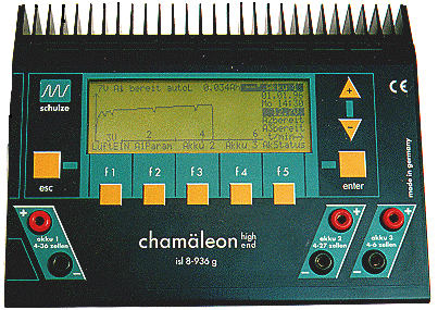

Io uso questi due, entrambi ottimi:
Del Triton sono uscite delle versioni più aggiornate.
Molto buoni anche gli Orbit
Quale caricabatterie usate?-isl8.gif   Quale caricabatterie usate?-gpmm3150.jpg

salve, io a casa uso questo al campo il triton
