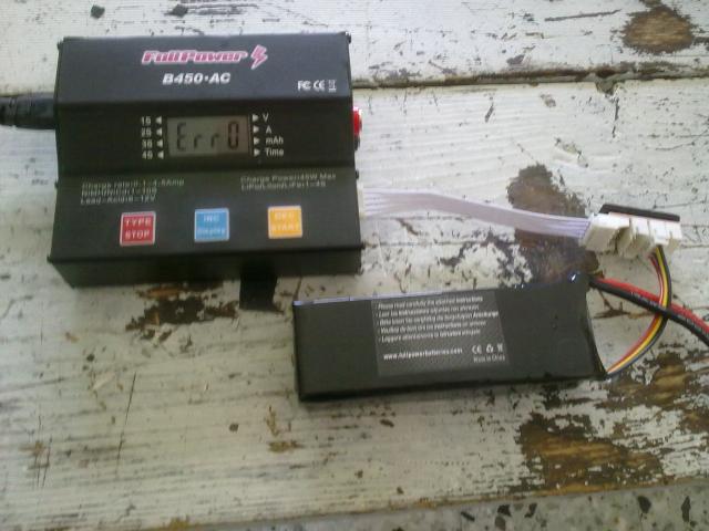

Salve a tutti, mi è appena arrivato QUESTO caricabatterie multifunzione, il problema è che non riesco a caricare un bel niente.
Con le lipo io le attacco al connettore per il bilanciamento con l'apposito adattatore, faccio partire la carica e mi viene fuori nel display "Err0" o "Erro", il bello è che in entrambi i casi sul libretto delle istruzioni non è riportato nulla rispetto a questo errore (errore 0).
Questo succede con due batterie lipo che ho, entrambe non funzionano.
Ho provato a caricare una batteria al piombo da 6 volt, seleziono -Pb- sul display, collego la batteria ai connettori "charging output" con dei morsetti, mi viene fuori "Err3" dopo qualche secondo dall'inizio della carica...
dal manuale "Err3" significa che ho invertito la polarità della batteria, per scaramanzia provo ad invertire di proposito la polarità e mi viene prontamente fuori l'errore "Err3".
sono io che sbaglio qualcosa o è il caricabatterie che è guasto? devo già prepararmi per litigare col sito che mi ha venduto il caricabatterie?

Sia dalla descrizione sia dalla foto sembra che per le lipo tu abbia collegato solo il cavo di bilanciamento ma non i cavi di potenza... se così fosse il carichino avrebbe tutte le ragioni del mondo di segnalare l'errore
Per quella al piombo non saprei, nella foto la polarità è corretta, l'unico dubbio è che la batteria sia troppo scarica e il carichino rilevi solo 2 celle anziché 3.
A me era capitato con una batteria da 12V che essendo molto giù di tensione veniva letta a 5 celle anziché 6, ma il mio carichino dopo avermi segnalato la differenza tra le celle impostate e quelle rilevate mi ha consentito di continuare ed ha ricaricato ammodo.

Ti ringrazio per la risposta, io prima avevo un caricabatterie piccolo non cosi evoluto e c'èra solo la presa per il bilanciamento, attaccando quella si caricava, ora provo a fare come mi hai detto non sapevo che c'èrano da attaccare anche i cavi di potenza
La batteria da 6 volt invece è carica completamente...
Provo per la lipo e vi faccio sapere, grazie.

Ok la lipo si carica errore mio, quella al piombo no, forse l'errore viene fuori perchè è già piena, non saprei. comunque l'urgenza era per le lipo per far volare il modello quella al piombo era per provare.
Grazie per la risposta!
