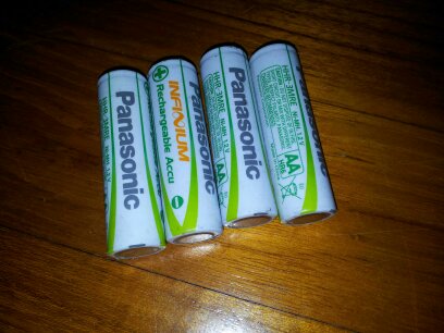

Ecco La Mia Charging Station...
Batterie
ed il metodo di ricarica
Inviato Dal Mio GT-i9300 Con Tapatalk 2
Batterie AA Nimh roventi!-uploadfromtaptalk1341171590095.jpg   Batterie AA Nimh roventi!-uploadfromtaptalk1341171647168.jpg   Batterie AA Nimh roventi!-uploadfromtaptalk1341171693438.jpg   Batterie AA Nimh roventi!-uploadfromtaptalk1341171719371.jpg

No... non riesco ad tenerle in mano... -----------------------------------------------
Allora c'è qualcosa che non va.
Le celle sono le "Infinium", sono LSD di buona qualità.
Prova a misurare la tensione di ogni cella, sia in scarica che in carica e vedi se ci fosse qualche differenza fra cella e cella.
Domanda banale: hai impostato correttamente il CB? Sicuro di caricare a 0,5C (1 Amp)?
