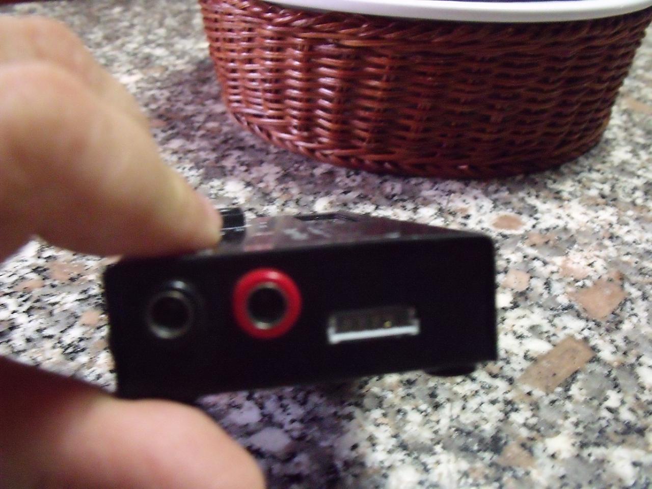

ma come,che connettore ce' sul cb?
fai una foto del connettore bilanciamento sul cb?

ecco la foto spero che ci rieci al capire qualcosa . tra il negozio tra forum e tra amici nessuno mi riesce a azzeccare se esiste il cavetto compatibile oppure no , premetto che questo caricabatterie sino a oggi lho' potuto usare solo su lipo robbe e dualsky

Forse ho capito.
ntanto il tuo carica batterie fa al massimo 4s,e questo se non la specifichi,
Senza andare a vedere il manuale non si capisce.
Una cosa,la piastra adattatrice,va bene o no per i conettori x la lipo?

praticamente gli adattatori che ho' comprato della robbe in primo luogo non entrano nel bilanciamento del caricabatterie ( cioe' sono leggermente piu' grandi del buco ) e in secondo non riesco a trovare la piastrina che attacchi allo spinotto del bilanciamento della batterie turnigy.
in poche parole sto' andando al manicomio , voglio propio vedere se riusciamo a trovare quello che mi permetta di sfruttare sto' benedetto di caricabatterie robbe , aime' altrimenti saro' costretto a prenderne uno miglore , se mai puoi indicarmi un paio di caricabatterie buoni con le palle ! grazie.

O ti trovi un cavetto cosi:
HobbyKing R/C Hobby Store : Female JST-XH <-> Male Kokam 3S 10cm (5pcs/bag)
O cambi il conettore sulle lipo:
Cavo equalizzatore 3 celle Lipo per robbe | Jonathan.it vendita modellismo dinamico online - spedizioni in 24 ore
