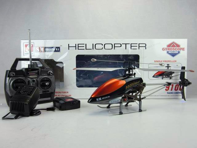

ciao a tutti,
ho preso da pochi giorni questo elicotterino in occasione di una fiera http://www.baronerosso.it/forum/atta...285426_282.jpg già provato e va benisimo. ma non è questo il problema, insieme all'elicottero, c'era una batteria lion 2 celle 7.4volt ed un suo "caricabatterie", ma non mi fido molto a usarlo (vedi le foto allegate)!! fino adesso ho provato a volare con delle semplici 2 celle lipo che avevo in casa, non ancora le sue lion.
dato che posseggo caricabatterie che uso per aeromodellismo, non posso caricare la lion con i miei carica batterie diciamo professionali?? il problema però è che in nessuno c'è l'opzione lion. cosa faccio? le carico come se fossero lipo, life, lilo...???
grazie a tutti
