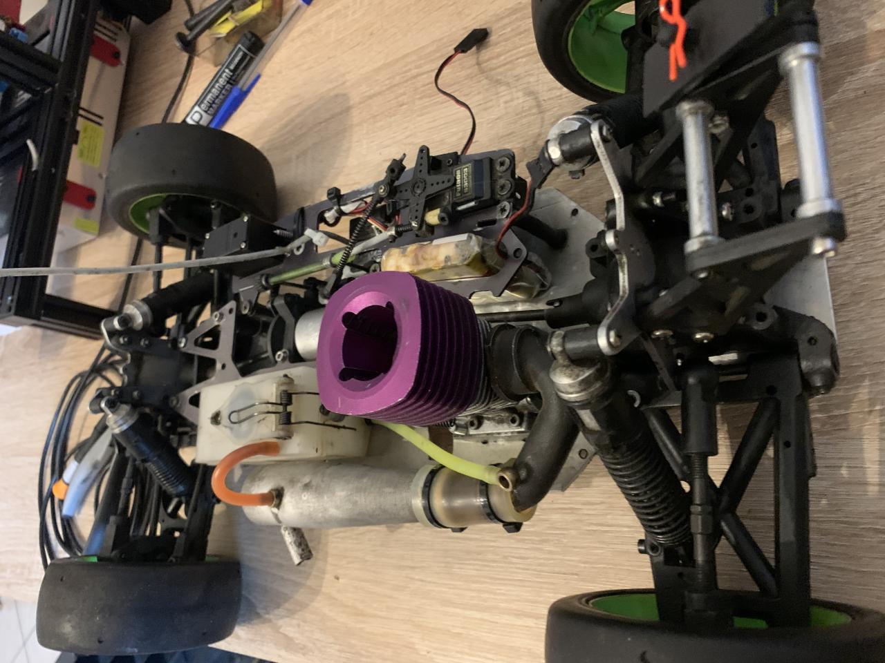

La macchinina è questa
Motore sostituito con Novarossi,servi sostituiti... di originale penso non abbia nulla
Spero può essere d’aiuto
Online ho cercato anche io ma senza risultati
Ringrazio per la pazienza
problema differenziale centrale-ea22af65-a8e8-478c-9ee7-cd9eb244a203.jpg   problema differenziale centrale-f3334de5-aa26-4f0d-9661-41aa153e8876.jpg   problema differenziale centrale-45ed2846-09e1-48c5-afc9-df55a641b222.jpg   problema differenziale centrale-7a9988b4-130b-40fa-94d3-6ab3f0b637bb.jpg

non penso tu abbia piegato la corona. E' possibile che, smontando tutto, ora l'accoppiamento campana frizione/pignone sia da rifare.

sto impazzendo,guardando bene la corona e' un po' piegata..o magari solo un impressione
anche volendo sostituire la corona come faccio?!
vendono differenziali completi di corona...?! che strana cosa
all'interno non si vede nessun filetto
e' davvero un' impresa
se dovessi cambiarlo quale differenziali potrei usare ?
una classica buggy?

probabilmente si tratta di una buggy CRONO... forse

Sembra anche a me una svm crono, radiosistemi

prova a vedere se è questa?

e potrebbe essere fatto così, filettato...

probabilmente e' una crono Sport
il differenziale centrale ha due freni due supporti
la piastra radio e' in metallo(rispetto ad altri modelli più economici)
come dicono qui:
https://www.baronerosso.it/forum/aut...iosistemi.html
FORSE HO TROVATO IL METODO ,sarebbe da svitare la corona ,avvitata al differenziale come dicono qui........:
https://www.automodel.net/forums/top...o-sulle-crono/

alexxandro sicuramente ha un filetto del genere
perche' guardando la corona e' un fuso unico ,non e' avvitata!!
quindi il fuso comprende corona e quella parte filettata sicuro...
