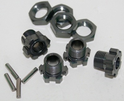

devo cambiare pneumatici sul mio thunder tiger kaiser e-mta e vorrei un consiglio dove comprare cerchi e gomme gia montati, ho fatto un giro ma la domanda è: la mia macchina ha il trascinatore a stella 17mm ho allegato una foto. i cerchi che si vendono sono tutti col trascinatore?

In genere i cerchi per i modelli 1/8 offroad si agganciano alla sospensione tramite un trascinatore esagonale solidale al mozzo. Se il tuo è, come dici, da 17mm, allora devi cercare cerchi con trascinatore di questa misura (e quelli del link lo sono, ma ce ne sono anche da 14mm, 23mm, ...).
Dico "esagonale" perché la pianta è quella. La "stella" che vedi tu è solo il risultato di un alleggerimento.

Naturalmente dovrai prendere cerchi con trascinatore esagonale da 17mm. Oppure potresti optare per quelli da 23mm comprando anche gli opportuni adattatori.

Ciao. Ho un mt4 g3 con le stesse ruote del tuo e ne ho dovuta rompere una, quindi, non avendo voglia di spendere 100€ + dogana per prenderle dall'america, ho preso delle normali ruote 1/8 con esagono da 17mm. L'esagono delle ruote va bene anche se è liscio, te lo confermo io dato che adesso ho montate ruote con esagono liscio. Per le misure, le ruote originali che monti hanno approssimativamente 175 mm di diametro.. Le ruote da 1/8 più comuni hanno un diametro di 150 mm, quindi se le montassi dovresti allungare il rapporto.. Quindi ingrandisci il pignone di 1-2 denti.
