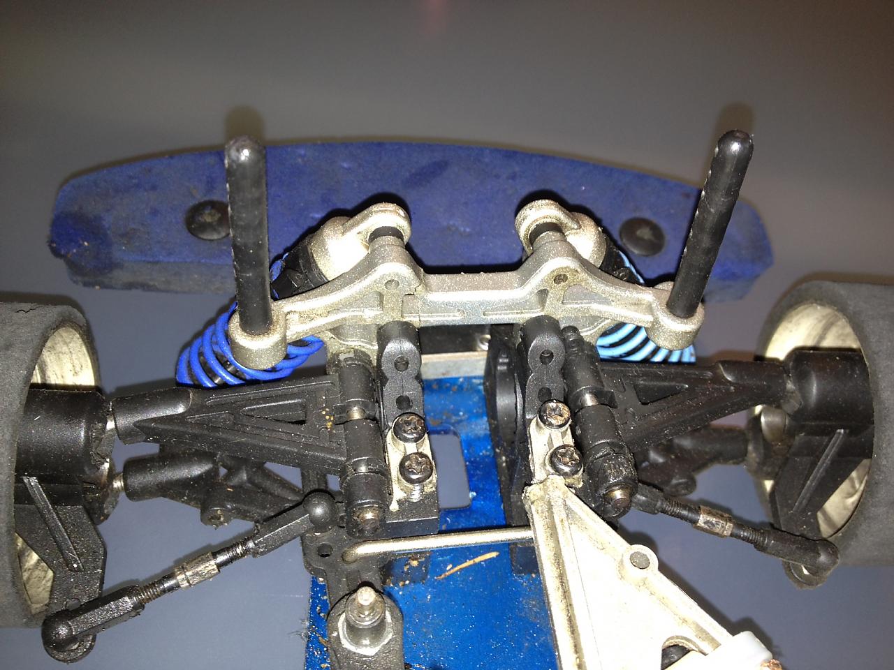

Salve ragazzi sono un nuovo iscritto...perfavore potreste aiutarmi con questo problemino?....vorrei sapere se questa thunder tiger e la ts4n....E s e non è lei quale versione sarebbe?......Ando a sbattere vicino a un muro e si ruppero dei pezzi.. Mi aiutate a capire quali pezzi ci vogliono perfavore?.. tutti quanti......io vedo che ci voglio i semiassi la cinghia e poi non so bene come si chiama la piastra per l'alloggio dei servi , che sta spezzata e gli ingranaggi che vanno nella zona anteriore dell'auto...vedete foto per capire.... grazie a tutti anticipatamente!!!!

Coiao e benvenuto,
non mi sembra proprio la Ts4n, sicuramente una versione precedente, ma sono anni che non l'ho più per cui potrei sbagliarmi.
Fai alte foto ai particolari, con solo due foto non si capisce molto oltre alle cose evidenti che hai segnalato.
Dai una controllata comunque anche al telaio, che non sia imbarcato, in quanto dopo una musata è facile che succeda.

è ma la questione e che non mi fa caricare altre foto.... questi sono i particolari che diciamo si sono rotti...solo questo..il telaio mi sembra buono!!!....questa non è mia e di mio cugino, volevo prenderla io per aggiustarla e diventava mia...quanto ci potrei spendere??...

è sicuramente uno dei primi modelli di ts4
ma il differenziale anteriore con i cardani li hai rimossi tu?
perchè all'epoca esisteva anche la ts2 che era trazione posteriore.
la piastra grigia che regge i servi è definita piastra radio.

comunque il metodo migliore è scaricare l'esploso della macchina, armarti di pazienza ed evidenziatore, poi smonti la macchina pezzo per pezzo e controlli le parti danneggiate, con l'evidenziatore segni sull'esploso sia le parti mancanti che le parti danneggiate, alla fine del lavoro avrai tutta la lista dei ricambi da acquistare ed i relativi codici.
come già consigliato controlla bene il telaio, dalla foto (non vorrei fosse un effetto ottico) sembra imbarcato al centro.
gli ingranaggi dove scorre la cinta si chiamano pulegge

se il telaio è dritto e devi sostituire solo quei pezzi, sicuramente, cercando qualche buona offerta su internet, te la cavi con poco e la sistemi.
non superare i 50 euro di spesa che secondo me sono già tanti, perche non ti converrebbe.
