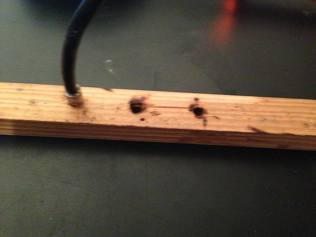

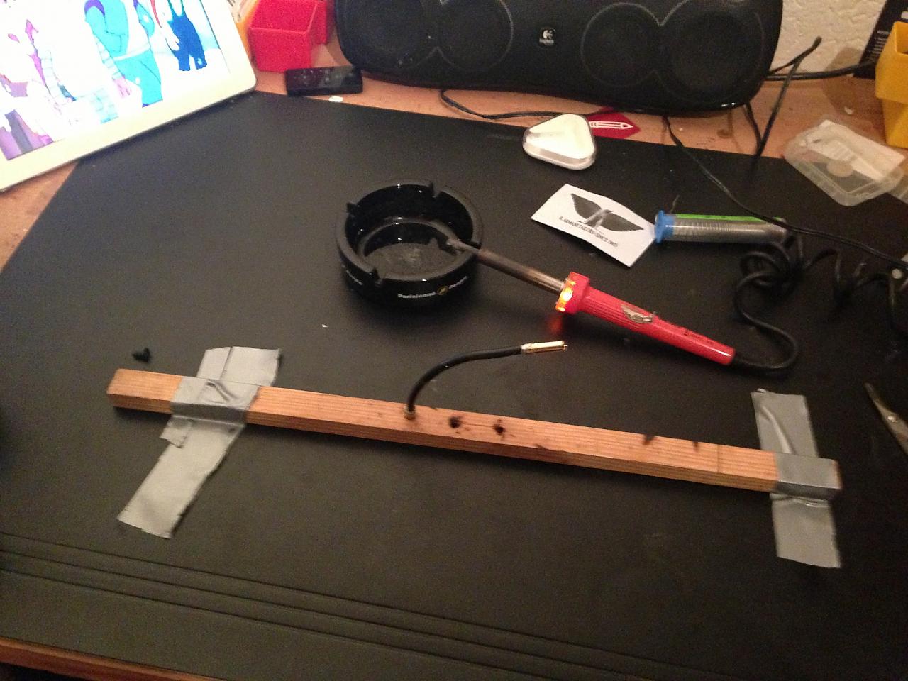

rieecomi, ma questa volta con un brevetto hehehe
si sono ritrovato a saldare i connettori maschi del mamba monster enormi e per l'occasione ho rispolverato il mio ''asistente per le saldature'' si tratta di un semplice travetto di legno, un po stetto ma fa egreggiamente il suo lavoro, nel momento della crazione avevo quello sotto man, ma sarebbe meglio un asse almeno 20 x 20 cm(sarebbe piu stabile del mio hehe)
cmq pezzo di legno le punte del legno con le misure dei connettori che si saldano di solito e in 5 minuti e pronto, e saldare in solitudine non e piu un problema.
