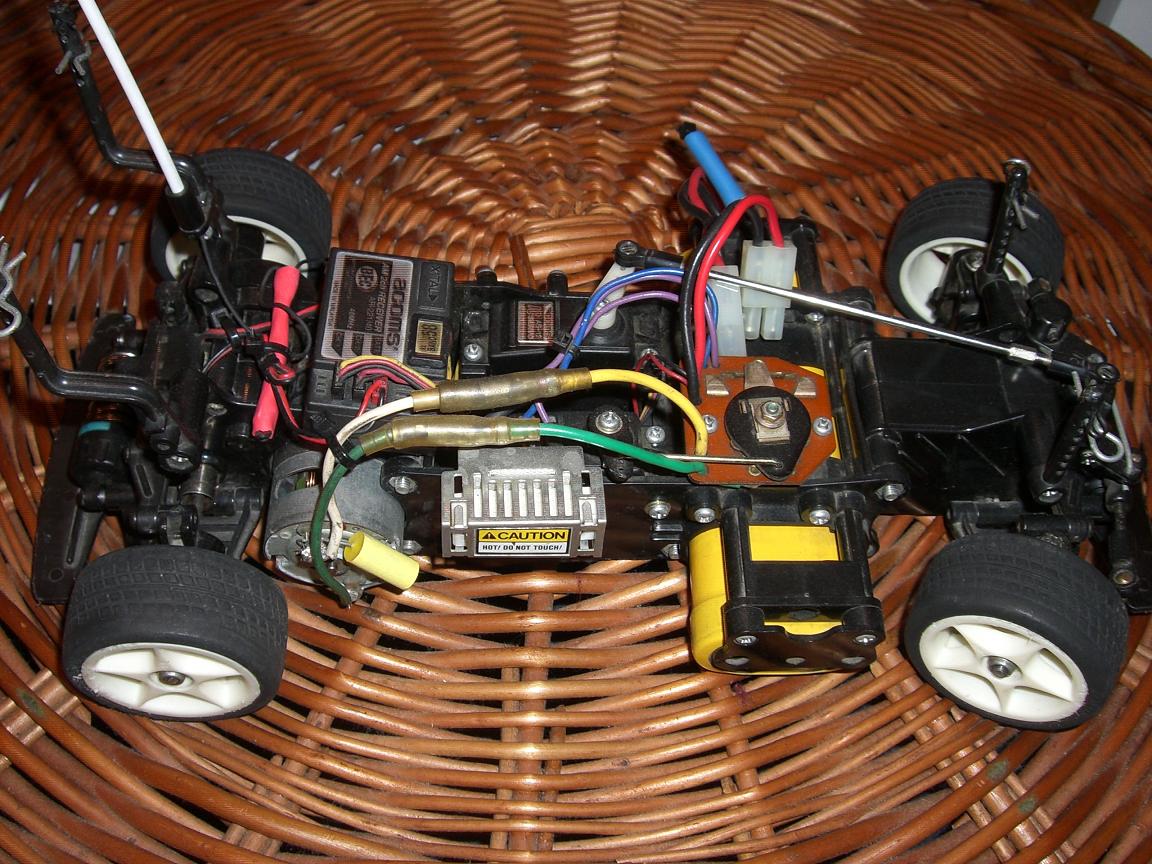

Ciao a tutti, ho appena ritrovato in cantina la mia TAMIYA M02 wolkswagen beetle del 1998.
La macchina è perfettamente funzionante e completa di tutti i suoi pezzi.
Io sono un amante del mondo MINI (sia classic che new) qunndi volevo riadattarla alla M03 MINI COOPER.
Ora io non so cosa cambi tra i due modelli ma quelli che mi interessava di più era sapere se la scocca ed i cerchi sono adattabili (non riesco a trovare le varie misure).
Vorrei sapere anche qualche consiglio su come fare per farla camminare di più dato che i pezzi che sono montati sopra saranno arcaici....
ecco una foto del mio modello
GRAZIE a tutti per le risposte!

ecco altre immagini migliori...

per farla andare di più potrei cosigliarti di fare un salto su e bay e vedere il mamba max 7700 sei sulle 130 euro spedito completo di esc cavetto e motore.
con quello quel zanzarino plana su asfalto.
ci vogliono le lipo però per esprimere la vera potenza di questi kit.
oppure più economico ti prendi un ezrun 60A con motore da 13t e gli spari una lipetta cinese da 25 euro 3s le prestazioni sono simili ma la 2° opzione è più economica e di sicuro hai molta più potenza come allungo sono li.
nel 2° caso l'autonomia è molta non ti so quantificare ma cmq se hai una 3000mah 3s sei sui 20-25 minuti effettivi.
non ti consiglio di sciegliere i mamba 4600 -5700 ed alimentarli a 3s in quanto le ho provate tutte ma esplodono , piuttosto sali di kv e lascia le 7,4v o 2s(per i mamba)......ciao

ti consiglierei di contattare qualcuno che usa la m03 in pista,non credo che meccanicamente regga motori molto spinti,per tre motivi.
1 è vecchia,fuori produzione,ai tempi non si parlava di brushless.
2 il motore non permette alcun tipo di raffreddamento,indi non puoi esagerare con la motorizzazione.
3 la trasmissione non tiene.
consulta questo sito,c'è una sezione apposta per le mr03.

Anche io ti sconsiglio vivamente di esagerare.
Magari invece di spendere troppi soldi su quel mezzo tienilo semplicemente per collezione; lo pulisci bene bene, lo rimetti in sesto e lo tieni così com'è.
Se vuoi prestazioni al passo con i tempi ti consiglio di guardare qualche cosa di più attuale.

scusvedo solo ora la disposizione della batteria che non ti consentirebbe l'utilizz delle 3s di cui ti parlavo ne tantomeno delle 3s classiche
inoltre essendo 2wd potrebbe essere veramente un impresa cgovernare le 3s(11,1volt) con un motore da 3300kv( giri per volt).
per qualche cosa di diverso quindi .....ti dò i link!!!
Ezrun 5.5T RC Car brushless Motor Combo + 60A ESC 3in1 su eBay.it Cars, Radio-Controlled, Toys Games
molto economico ma và ugualmente molto bene puoi anche stare sereno con le batterie classiche nimh tanto non assorbe una cippa stò coso.
oppure ti ripeto l'altra opzione per farla veramente volare usa questo:
Mamba Max Pro 7700kV 1/10 Brushless ESC/Motor Combo NIB su eBay.it Radio Control Engines, Radio Control Control Line, Toys Hobbies
pensa la esc di questo ultimo kit è l'ultima nata sopporta correnti fino a 25V fai un pò tu ,ovviamente il motore ne tiene 7,2 massimi , con questo regolatore saresti apposto per qualsiasi futura elettrificazione esempio ti vuoi fare una 1/8 lo puoi fare tranquillamente..... ma questa è un altra storia
ti direi anche altri kit esempio il carson da 6000kv ma lo trovi ai soldi del mamba max ed il paragone non esiste tra i due.
ti ho linkato quindi il meglio che c'è per me ed il kit più economico di cui so che ci si può fidare!

Discussioni sulla motorizzazione a parte, dubito che tu possa trasformare facilmente un M02 in M03 perché il primo è a trazione anteriore, mentre il secondo è a trazione posteriore
da quando???
sono entrambi a trazione anteriore!il fatto è che son telai comunque diversi tra loro!
