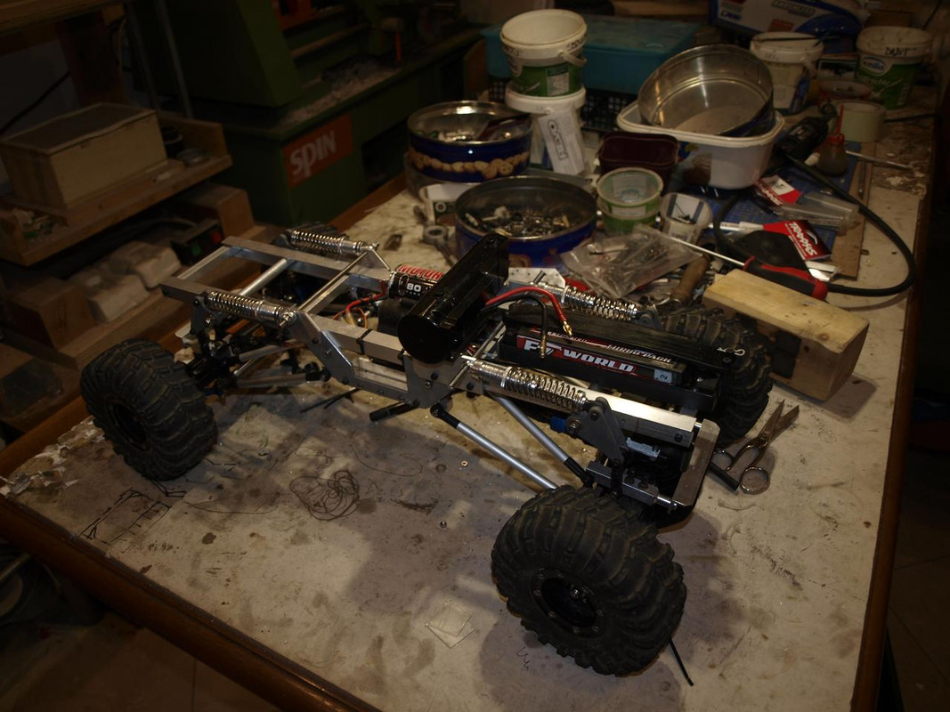

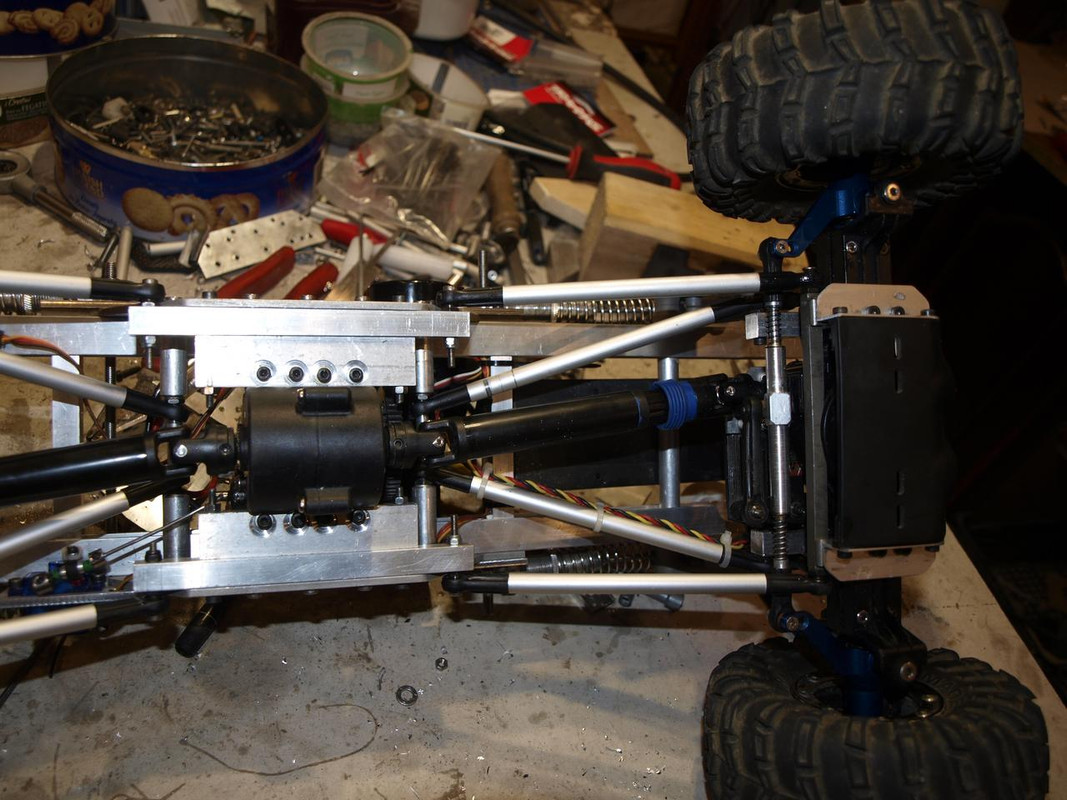

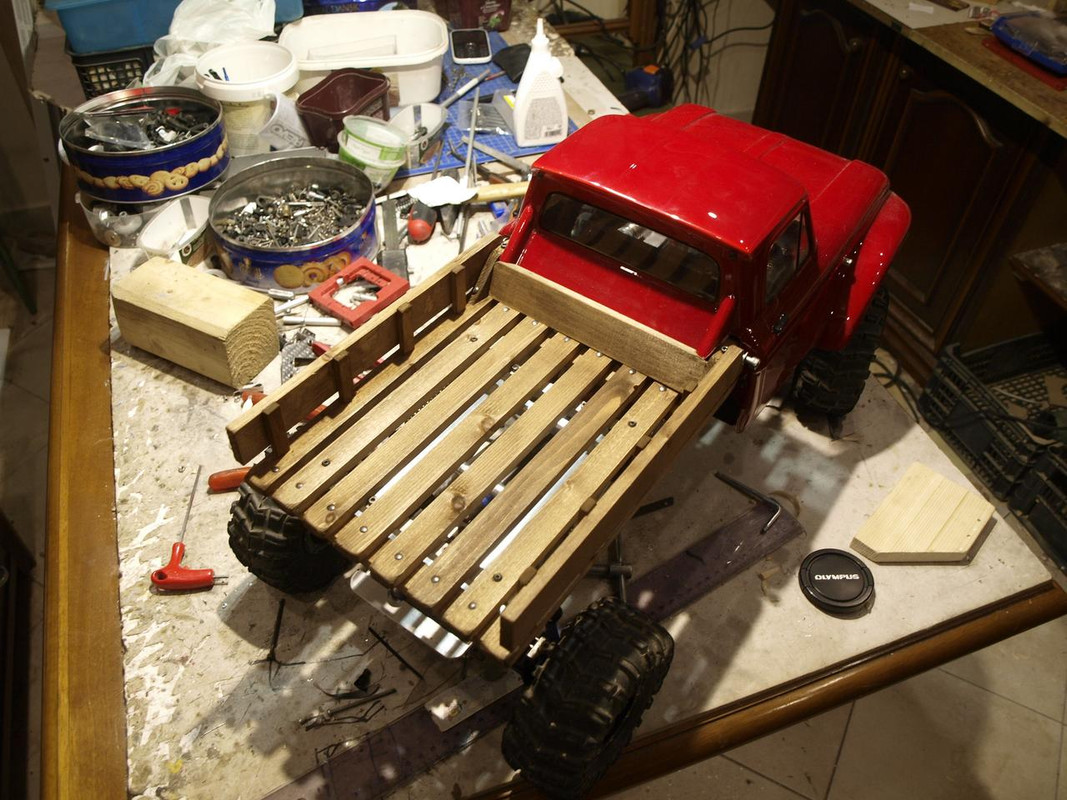

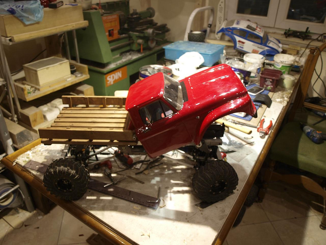

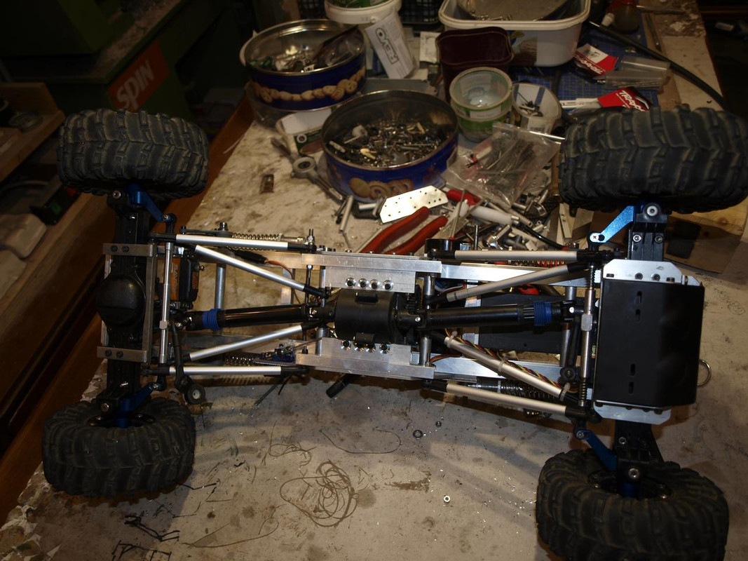

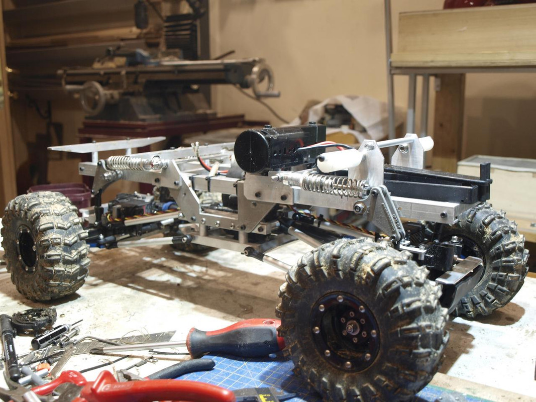

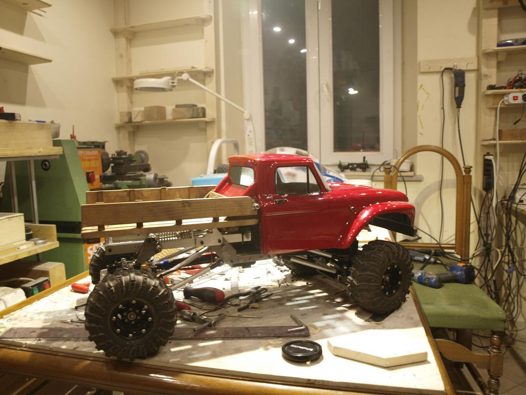

nella foto lo vedi in ordine.. spesso è anche peggio intanto al tramixxas ho fatto il pianale da carro del bestiame e la cabina apribile per cambiargli agevolmente la batteria. vorrei modificare gli attacchi dei link per farli stare più dritti e in pari ma vedremo meglio più avanti dopo averlo provato... |

Gran bel lavorone, come sempre sui tuoi lidi daltronde complimenti per il mix, e per tutta l'autocostruzione a corredo!

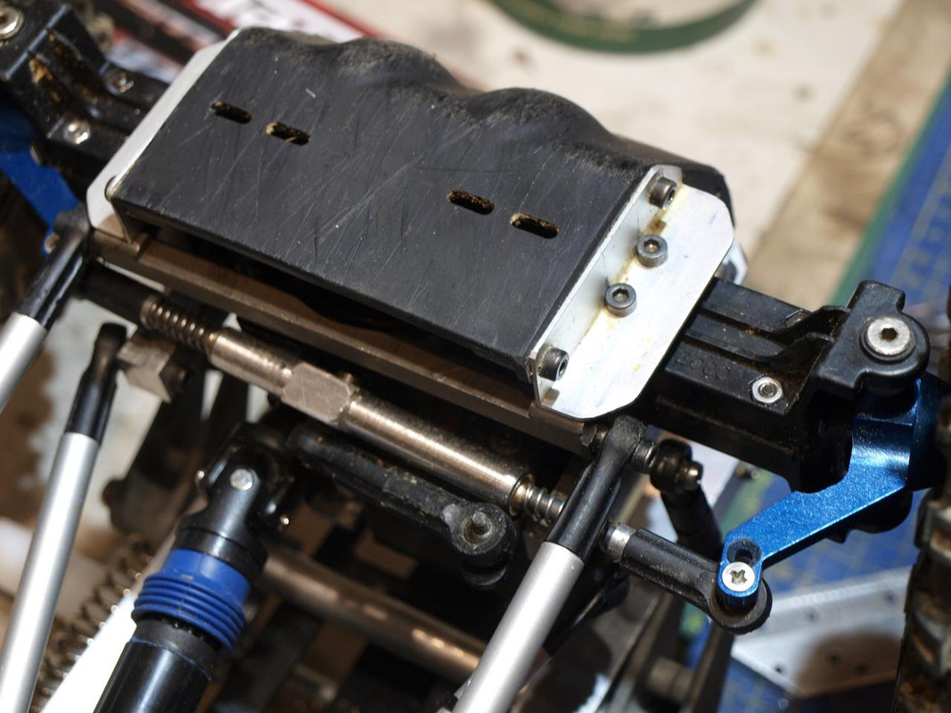

ma i link dello sterzo sono ammortizzati?

| è il salvaservo. sui miei camion con la stessa base tamixxas è inutile pensare di usare altro.. già provato, rotte squadrette e salvaservi di marca. è banalmente un cilindro forato che scorre su un asta d'acciaio da 4mm trattenuta tra 2 molle piuttosto dure.. funziona una meraviglia. dietro invece non ne ha bisogno o almeno è proprio in optional. Ultima modifica di wrighizilla : 03 dicembre 19 alle ore 10:13 |

| hai già risposto alla mia domanda successiva ahaha
