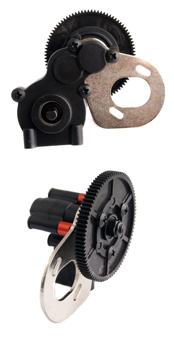

Tutti montano questo gruppo centrale:
Abel Wakaam non è collegato   Rispondi citando

credo che 1:48 si riferisca alla riduzione compresa la corona e il pignone, perchè i soli ingranaggi interni alla cassa di quel gruppo non arrivano certo a tale valore.
però nel calcolo sarà compreso anche il pignone, che in foto non è visibile (e non ne conosciamo dunque il numero di denti)
di conseguenza, basandoci sul valore 1:48 non possiamo desumere il rapporto di riduzione operato all'interno della scatola.
considera che variando il valore del primo o secondo ingranaggio della catena cinematica avremo la variazione più consistente in quanto a rapporto di riduzione totale
ergo:
se per esempio il rapporto 1.40 fosse considerato montando un pignone da 20 denti, significa che montandone uno da 10 denti avremmo un rapporto di ben 1:96 , e viceversa.

se è il rapporto FINALE significa che comprende anche la riduzione operata nella coppia conica.
ma i dati, a QUALE coppia conica si riferiscono?
(ovvero: il rapporto 1:48 a quale modello si riferisce?)
se tu poi monti differenziali differenti, cambia tutto ovviamente.
in questo caso, il dato 1:48 non serve a nulla.
dovresti semmai conoscere il rapporto operato al solo interno della trasmissione primaria, in modo da valutare che rapporto poi utilizzare per i differenziali, anche in base al diametro delle ruote e del tipo di motore che monterai.
se intendi assemblare un mezzo utilizzando componenti diverse, non ti serve a nulla conoscere il rapporto finale dei modelli sul quale quel componente viene utilizzato.
ti serve semmai conoscere il rapporto ottenibile da ogni singolo componente , un modo da poter calcolare quale sarà il rapporto finale del TUO veicolo, dotato di componenti differenti..
non so se sono riuscito a spiegarmi..
insomma; il rapporto totale del mezzo che monta quella trasmissione ti è utile solo se monterai anche tutti gli altri componenti della trasmissione identici, ruote comprese.
Altrimenti il dato riguardante il rapporto finale non ti serve a una mazza.
nel caso della trasmissione della foto, il rapporto operato all'interno della cassa dovrebbe essere qualcosa intorno a 1:2,6 se ben ricordo.
ma forse ho capito male io le tue intenzioni.
forse a te non interessava stabilire le riduzioni operate dai vari componenti, ma solo stilare una tabella coi rapporti finali utilizzati sui vari modelli in circolazione.
sono probabilmente stato fuorviato vedendo che postavi la foto della trasmissione centrale.
pensavo quindi tu volessi porre l'attenzione anche sui componenti singoli e su loro rapporto di riduzione
(cosa che fa chi assembla i modelli utilizzando componenti diverse)
una tabella coi soli rapporti finali dei mezzi penso che serva a poco, perchè spesso quei modelli hanno rapporti totalmente inadatti, che non farebbero testo.
inoltre il rapporto totale varia anche dal tipo di motore adottato.
