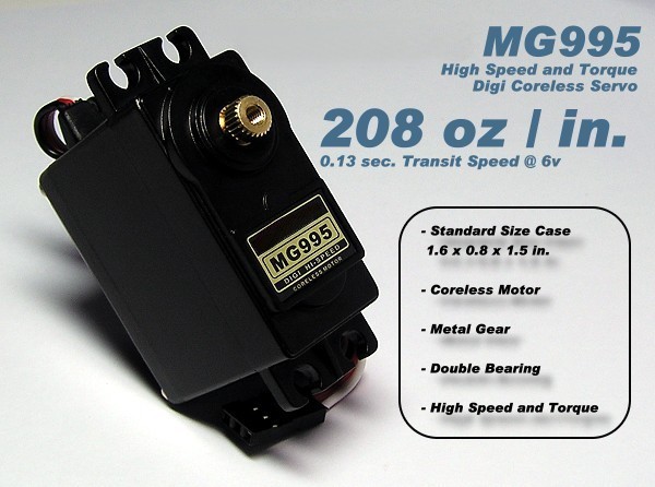

Differenza Servo
Cosa ne pensate di questo servo ?
MG995 Metal Gear High Speed & Torque Digi Servo IH
Specifications:
Professional Speed MG995 Servo
Dimensions: 1.57" x 0.79" x 1.44" (40 x 20 x 36.5mm)
Weight: 1.78oz (48g)
Operating Speed (4.8V no load) : 0.17sec / 60 degrees
Operating Speed (6.0V no load) : 0.13sec / 60 degrees
Stall Torque (4.8V): (13kg/cm) (180oz/in.)
Stall Torque (6.0V): (15kg/cm) (208oz/in.)
Temperature Range: -30 to +60 Degree C
Dead Band Width: 4usec
Operation Voltage: 3.5 - 8.4Volts
Differenza Servo-mg995servo01.jpg   Differenza Servo-mg995servo02.jpg   Differenza Servo-2xmg995servo01.jpg

io ho preso il MG95BB che da quello che ho capito è molto simile al tuo.
Non l'ho ancora provato però un paio di conoscenti ne hanno comprati una dozzina (per loro e per altri)
non sono molto precisi al ritorno in centro, però per lo sterzo sono buoni

non ho capito se è digitale o meno.
cmq è un hitec, io preferico ACE come precisione, affidavilita, e velocita.
io guardo prima il markio e poi i numeretti. ace è un compromesso perke non mi posso permettere i futaba

non è assolutamente un hitec!! è un towerpro, che lo paghi 20€ circa... su un altro forum, in molti hanno avuto problemi con questi servi... a parte che non tornano indietro precisi, ogni tanto si incantano, si inceppano, e non sono il massimo dell'affidabilità... lo so che il prezzo è allettante, ma non hai affidabilità... gli hitec sono ottimi, io li uso, e non ho mai avuto problemi... soprattutto il digitale: ha una precisione fantastica... l'affidabilità anche... la velocità, in certi hitec è poca, ma su quelli di fascia bassa... cmq io ho un hs5625mg sullo sterzo del monster (1:10) e va veramente bene...

a ecco
se costa 20 euro fa skifo a prescindere^^
roba ke freni, e come lasci il freno ti da il colpetto di gas perke fa l effetto molla.
uno puo prenderlo pre provare, ma ke poi non si lamenti.
io con la makkinina ci corro, e i servi sono l unica cosa su kui ho cercato dispoendere il piu possibile

quello che ho fatto io... ho avuto delle esperienza negative con servi economici (di scatola) che avevano ingranaggi in nylon
quindi, siccome i servi sono importanti per la macchina, meglio non fare economia... a parte che non sono precisi, il problema è che se li muovi veloce si bloccano, va a scatti... ci sono tanti modelli di servi di marca... hitec, ace, futaba... io consiglierei un 985mg http://www.rcmodelstore.com/catalog/...oducts_id=1725
su spracing lo trovi anche a 61€...

io ho visto il contrario, un hitec bruciato ancora prima di usarlo e diversi "max 30euro" ancora funzionanti.
certo se ci fai gare hai bisogno di roba perfetta, ma questo è un altro discorso

apparte ke se ti si brucia subito c è la garanzia
A MENO ke non vengano attaccati dei digitali a un pacco da 6v appena caricato, li l errore è umano.

credo che volesse dire che se colleghi un pacco pile appena caricato ad un impianto radio con servi digitali c'è il rischio reale che i servi si brucino,in virtù del fatto che i servi digitali mal sopportano tensioni superiori ai 6 volt.ed in questo caso la garanzia potrebbe essere contestata!
