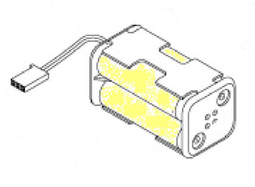

Ciao, allega una foto delle batterie e del caricabatterie...
se è come penso ti dovrebbero bastare 10-12 ore di ricarica...

É questo qui http://www.modellismo.net/forum/atta...o-batterie.jpg

Sono in serie 4,8 Volt - 800 mah .
Non esagerare con la sovraccarica, controllane la temperatura e staccale appena le senti poco piu' che tiepide.
