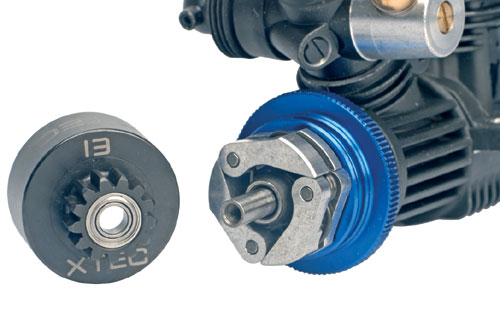

Ciao a tutti. Ho un novarossi N21B09 e volevo sapere quale frizione devo usare per questo motore. Ho visto quella della Lrp che è completa di tutto (oltre alla frizione anche di campana 14T, cuscinetti, dado, ecc.).....secondo voi va bene su questo motore?
(quella in foto ha il pignone a 13T)
Grazie.

Ho il tuo stesso motore e monto una frizione regolabile fioroni vario 2 ceppi in ergal e 1 in carbonio.. Che dire, va che è un piacere.. Te le consiglio

Ciao. grazie per la info. Ho trovato questa.....dovrebbe essere quella da te consigliata. Inoltre ho necessità della campana/pignone secondo te va bene questo? (per un buggy 1/8). Non sò però se sono compresi i cuscinetti, rasamenti e vite. Devo sentire il venditore.
Frizione Regolabile VARIO completa ceppi misti 2 ergal 70/75 e 1 Carbon - OT-FR91
Fioroni - Campana frizione T14 universale - OT-FR14C

Si dovrebbe andare tutto bene.. Per i cuscinetti purtroppo non ti so rispondere..

costano sempre caro le frizioni? 30,90 di frizione 13 la campana e 2,50 di cuscinetti, spero che non si prenda molto per commissione e trasporto perchè già così sei a 46,40

i cuscinetti dovrebbero essere sempre i 5x10x4 al 99,9%. su quella campana sono sicuramente quelli
