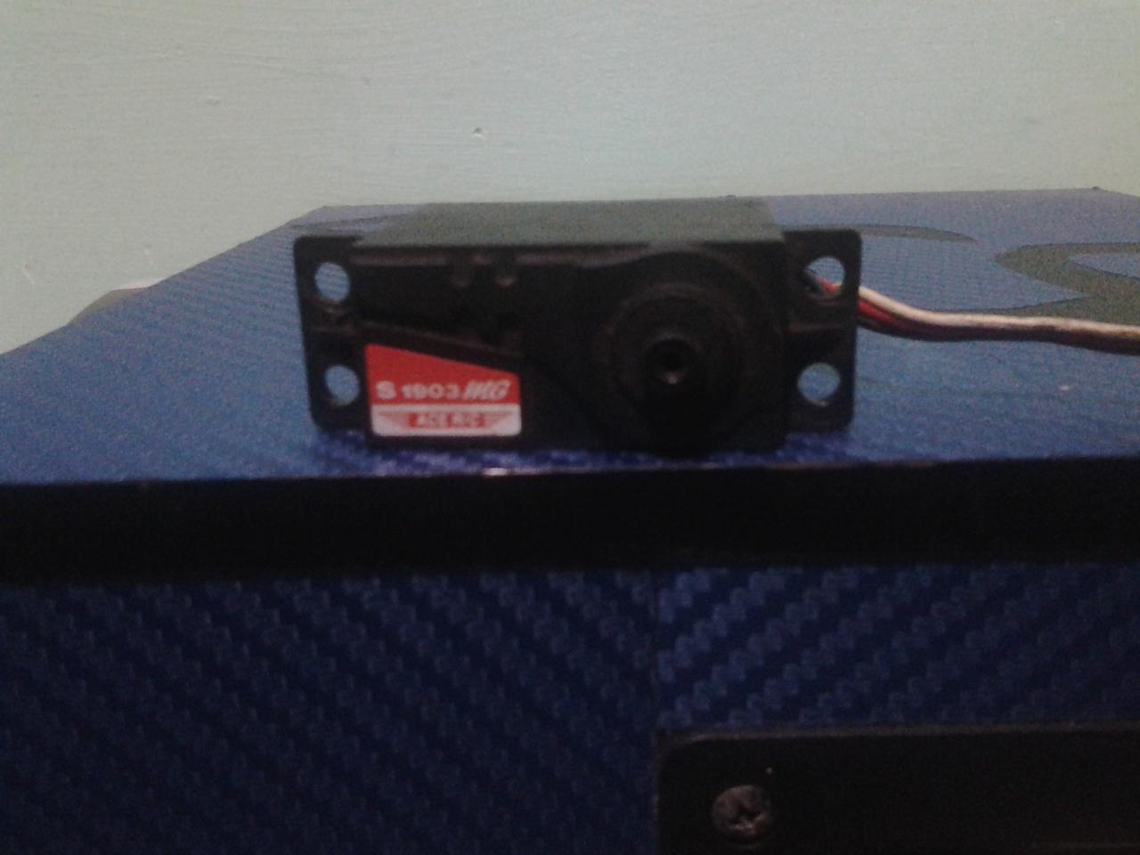

Salve a tutti ho questo servo un ace r/c che ha un problema cioe' non sta mai fermo come se ci fosse un interferenza, mi potete aiutare .
grazie a tutti

Ciao, se il servo inizia a fare il matto muovendo a destra e sinistra è perchè stà partendo la parte di elettronica interna, c'è poco da fare non è un problema di interferenze radio o elettriche.
Il servo in questione è decisamente economico difatti nuovo costa solo una decina di euro, se ti può consolare si bruciano anche servocomandi ben più impegnativi come costo.
Ora, decidendo di volerlo sostituire perchè agonizzante, per l'acquisto di un nuovo servo servirebbe sapere su quale modello di macchinina lo vorresti mettere così magari ti indichiamo qualcosa di più serio e adatto allo scopo.
