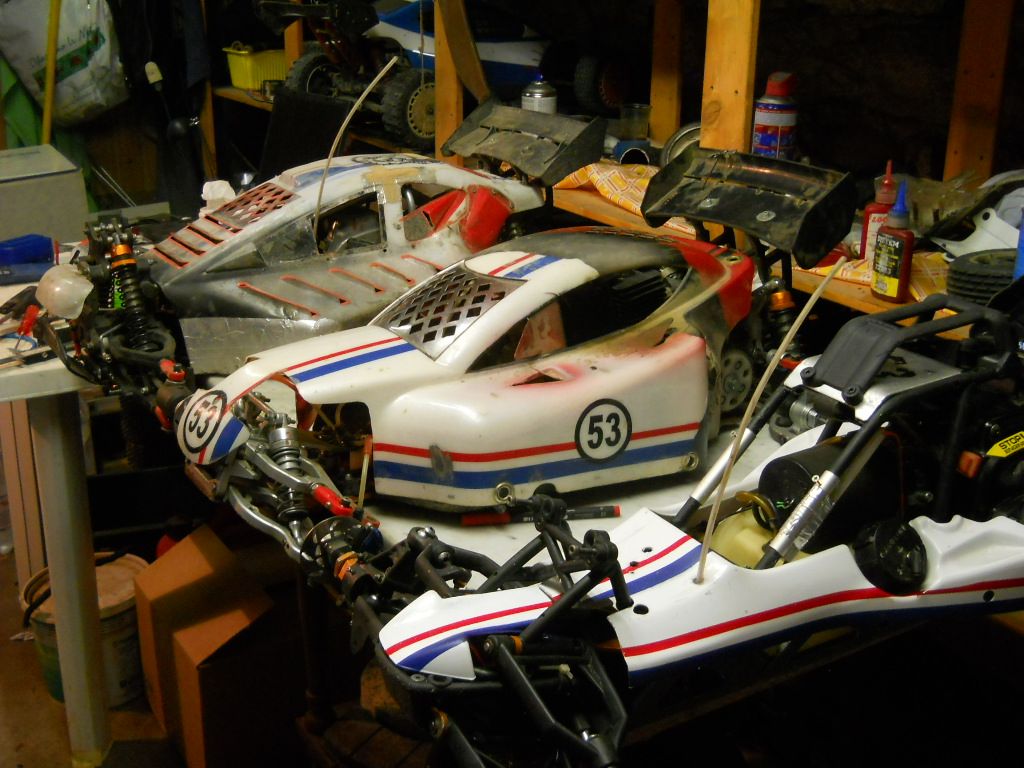

Esatto ci stavo pensando di trovare un usato ma sarei interessato anche ad un trazione posteriore per avere un altro stile di guida, adesso sto facendo il pensiero di prendere un Zeno leggermente elaborato

Per chi dovesse acquistare uno Zeno G270RC, il motore per essere montato su modelli FG 4wd necessità di alcune modifiche... Sostituzione del Carter frizione e fresatura del Carter lato strappino, i commercianti, non tutti, vivono nella più totale ignoranza su modelli Big scale off Road
Inviato dal mio LG-E460 con Tapatalk 2

Dimenticavo, il G270RC come lo G290RC monta il wt990 il quale necessità di ulteriori modifiche per adattare il filtro dell aria... Visto che il carburatore è sprovvisto di leva aria

Due giorni di duro lavoro...hihihihih Quasi che ci siamo AMEN
