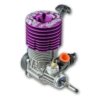

Ciao a tutti
Allora... il mio negoziante ha un motore novarossi, quello che si vede in foto, nuovo a 120€ compreso di accensione a strappo.
Volevo sapere che modifiche dovrei fare alla macchina (inferno 7.5 sports) per adattarlo, ho visto che devo cambiare il castello motore e aggiungere i 2 satelliti mancanti nei differenziali. Sono obbligatori? poi ho visto che devo cambiare collettore e marmitta, devo prendere le molle per attaccare il collettore o posso usare le viti che ho adesso? poi devo effettuare altre modifiche? scusate l'ignoranza, ma in fatto di motori non sono molto esperto...

ma lascia la inferno mp 7.5 e una macchina che da solo problemi il motore non lo conosco ma i novarossi sono dei signori motori io lo prenderei se vuoi io ho una xray xb8 ec con motore go da vendere ciao

bè il discorso dei satelliti nei differenziali lo lascierei perdere, anche perchè non monti un motore da 3 cavalli...
comunque se vuoi fare una spesa fatta bene, devi cambiare tutto l'impianto di scarico (marmitta+collettore) il collettore in ogni caso è essenziale in quanto puoi attaccarlo solo con le molle. le viti sono tutto fuori che un buon attacco per motore-marmitta

Ok grazie... avevo già deciso di cambiare anche la marmitta... sto cercando un collettore + marmitta senza spendere una follia... poi ci sono altre modifiche da fare? i supporti dove li posso trovare? Un amico ha un monster Thunder tiger ssk allo sfascio, che usa per pezzi di ricambio... il supporto motore che usa è universale? altrimenti quanto verrebbe a costarmi?
MA SE L'SSK è UN 1/10?????

Si lo so... prima di perdere tutte le possibilità volevo chiedere per sicurezza... quanto può costare il supporto?

guarda io nn lo so ma secondo me ti stai facendo un problema inutile....il gsx era pull start no?
se è troppo bassoe tocca il gruppo posteriore metti un pò di rondelle sui piedi motore e lo alzi....
secondo me fai prima a portare il modello dal tuo negoziante...fagli provare se il motore starebbe....pur di vendertelo vedi che ce lo fa andare

poi ha anche i piedi in un blocco unico....

Quindi dici di montare il motore senza supporto? Altrimenti cosa intendi con delle rondelle sui piedi del motore? non è che poi faccio fuori telaio, viti e filetti? e non è che così facendo il motore crei delle forti vibrazioni? Scusa se insisto ma vorrei essere sicuro prima di spendere 120€... Poi mi sembra un impresa molto ardua... il gx ha i filetti per le viti che arrivano fino al telaio... e molto più larghi rispetto a quelli del novarossi... correggimi se sbaglio...
