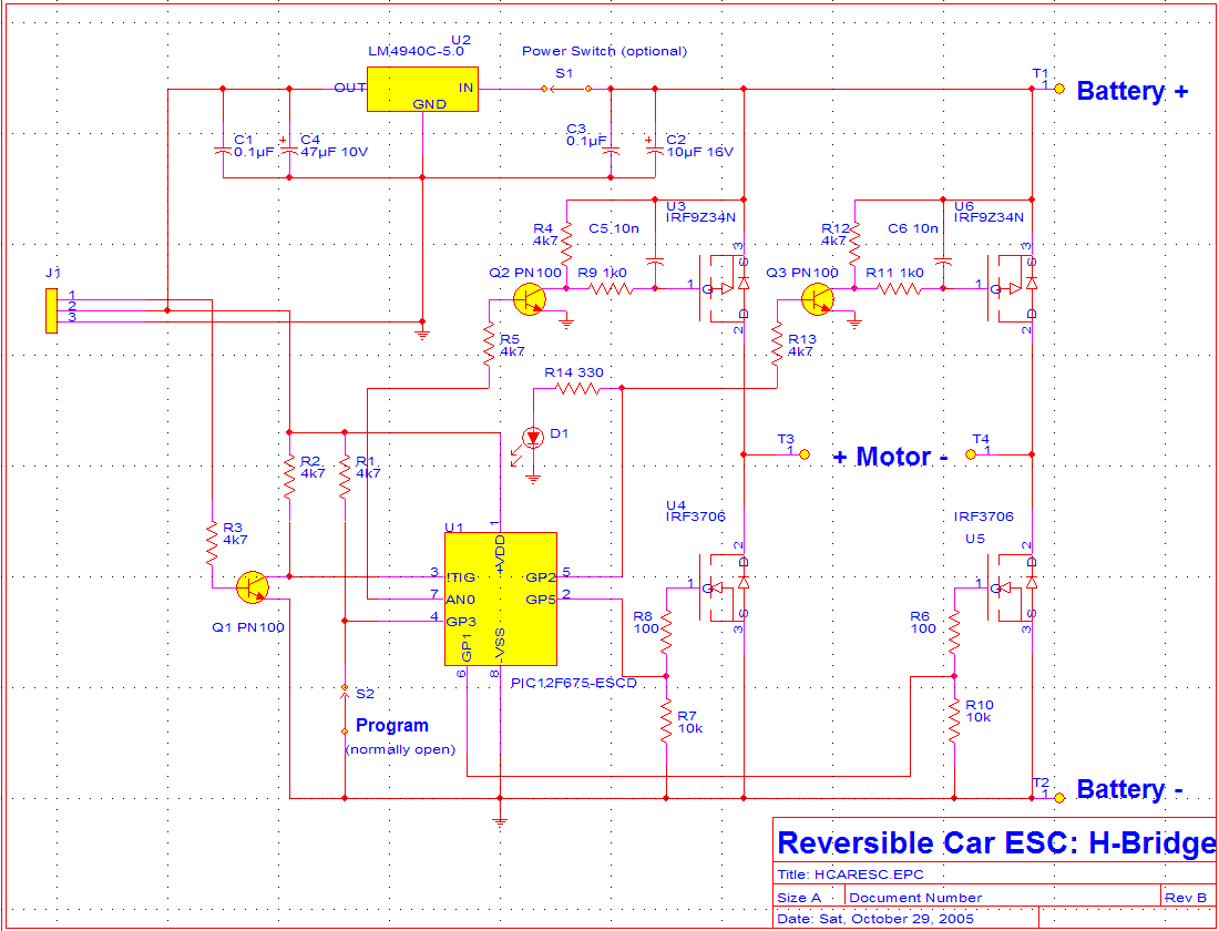

Dato che ho fuso un variatore abb. costoso ho deciso di costruirmene uno manualmente tramite schemi elettrici...
Per finirlo però mi servirebbe sapere che corrente di picco ha il mio motore (o come calcolarla) per sapere quanti mossfet mettere in parallelo e non fonderlo subito.

qui trovi lo schema elettrico:
http://www.designsoft.com.au/ahome/r...SC/hcaresc.gif
e qui il programma:
http://www.designsoft.com.au/ahome/r...ESC/caresc.asm
oggi mi arrivano gli ultimi pezzi. una volta provato vi faccio sapere.
cmq dato che i pezzi li ho a gratis dalla scuola in cui lavoro mi conviene fare così....
fai conto 2 euro a mossfet. gli altri componenti costano pochissimo. io in totale ho messo 12 mossfet. però dipende quale motore si vuole attaccare...

Interessante... 12 Mosfet ? Viene grandino! Quello nel progetto postato non viene descritto i limiti di corrente massima e/o spire.
Facci sapere come va
