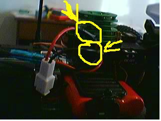

qui un paio di foto (la qualità non è molto siccome è fatta con una web-cam):
http://www.baronerosso.it/forum/atta...1&d=1152726461 questa mostra i cavi che escono dalla ricevente uniti con quelli del pacco batterie con il nastro isolante...
quest'altra http://www.baronerosso.it/forum/atta...1&d=1152726470 mostra da un altra prospettiva sempre i duce cavi uniti con il nastro isolante e il connettore che collegato al connettore del pacco batterie gli dà un uscita con i fili spellati in modo da attaccarli a quelli della ricevente...
dite che possa funzionare?

Messaggi: 130
Immagini: 1
si puo tenere.xo ti convie saldarli i fili con uno stagnatore.ci infili un pezzo di guaina termorestringente prima,li stagni,poi nella stagnature ci metti la guaina e con un accendino si restringe...cosi tiene di piu!
