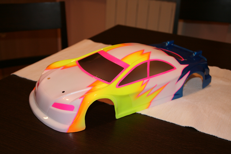

Ciao a tutti
in vista della mia prossima gara ho preparato questa scocca Audi A5 con l'aerografo, che ne pensate?
Nuova Scocca per la mia T2 2009 US-t2-2009-us-3-bassa.jpg   Nuova Scocca per la mia T2 2009 US-t2-2009-us-4-bassa.jpg   Nuova Scocca per la mia T2 2009 US-t2-2009-us-2-bassa.jpg   Nuova Scocca per la mia T2 2009 US-t2-2009-us-12-bassa.jpg   Nuova Scocca per la mia T2 2009 US-t2-2009-us-5-bassa.jpg

Bella, mi piace molto, anche se avrei evitato i fanali rosa.
Complimenti!!!

semplicemente stupenda complimenti, colgo l'occasione per chiederti che tipo di aerografo mi servirebbe visto ke ho anchio una carrozzeria trasparente da mettere sulla mia tc5 da verniciare e volevo provare a usare invece delle classiche bombolette l'aerografo!! cosa mi servirebbe esattamente ke tipo di aerografo??

io uso un Iwata Eclipse Doppia azione ti permette di dosare più o meno aria e più o meno vernice.
Se non hai un compressore dotato di filtro anticondensa te lo devi procurare altrimenti rischi che arrivi nella miscelazione aria colore provocando getti irregolari e fastidiosi.
Come colori uso i fasckolor che hanno una resa cromatica insuperabile e poi sono a base d'acqua, non fanno cattivo odore e si pulisce tutto facilmente.

Bellissima!!!
