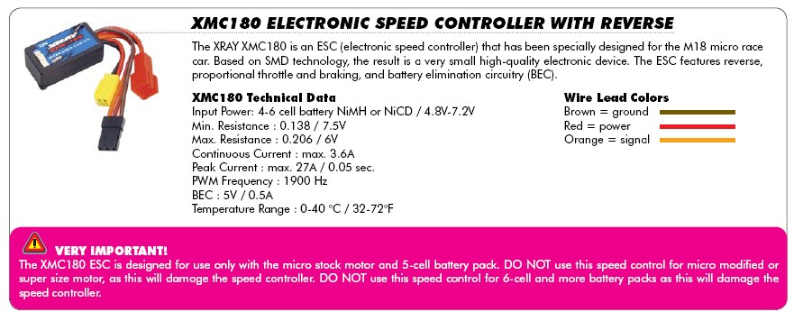

m18 montava l'esc di base??
Nel manuale del modello c'è il cod.prodotto. Cercadolo sul web trovi chi ti offre questo prodotto. A limite cerca anche su ebay ... ecc..
E' questo l'esc? (vedi allegato)
cmq si trova l'esc optional:
XRAY 389181 - XMC-300 Regler - z.B. M18 - NEU & OVP su eBay.it Autos, RC-Modellbau, Modellbau
ma ha questo prezzo ti conviene prendere un esc di un altra marca con le stesse precifiche.
